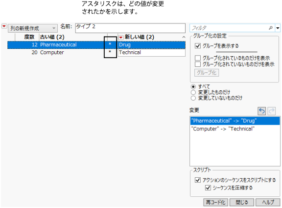

デフォルトでは[列の新規作成]が選択されていて、再コード化した値は新しい列に入れられます。新しい列には「タイプ 2」という名前がつきます。
4. 「再コード化」ウィンドウで、「新しい値」ボックスに任意の値を入力します。この例では、「Computer」行に「Technical」と入力し、「Pharmaceutical」行に「Drug」と入力します。
「変更」ボックスに再コード化した値が表示されます。
図4.44 「再コード化」ウィンドウ
Recode Window
5. [再コード化]をクリックします。
新しい値が、データテーブル内の「タイプ 2」という新しい列に表示されます。

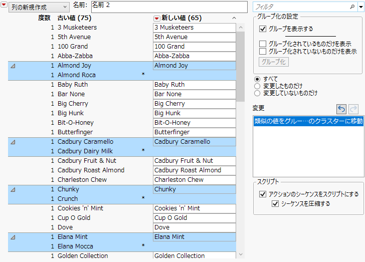

類似した値でグループ化する例
類似の値を、異なる文字の数に従ってグループ化することができます。
1. [ヘルプ]>[サンプルデータフォルダ]を選択し、「Candy Bars.jmp」を開きます。
2. 「名前」列を選択します。
3. [列]>[再コード化]を選択します。
4. 赤い三角ボタンをクリックし、[類似の値をグループ化]を選択します。
5. [文字編集を許可]チェックボックスがオンになっていることを確認します。
6. 「異なる文字の割合の最大値」の横に「0.5」と入力します。
これで、異なる文字が50%以下の値がグループにまとめられます。言い換えれば、50%以上の文字が共通している値がグループを形成します。異なる文字の割合は、2つの値の間で、各値の合計文字数と一意の文字の合計数を比較して求めます。
7. 「異なる文字の最大数」の横に「6」と入力します。
異なる文字の文字数が6文字以下の値がグループ化されます。
8. [OK]をクリックします。
図4.45 類似した値のグループ化
Grouping Similar Values
「新しい値」列に表示されている値は、再コード化したデータテーブルの中でのグループ化された値を代表するものです。

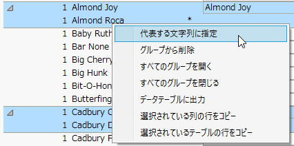

9. (オプション)グループ内の別の古い値が新しい値を代表するように変更するには、「Almond Roca」を右クリックし、[代表する文字列に指定]を選択します。
図4.46 代表する文字列に指定

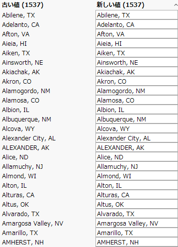

カンマで分割する例
「Aircraft Incidents.jmp」サンプルデータには、都市名と州名をカンマで区切って保存している列があります。値をカンマで分割し、列を再コード化して州名だけの列にしてみましょう。
1. [ヘルプ]>[サンプルデータフォルダ]を選択し、「Aircraft Incidents.jmp」を開きます。
2. 「場所」列を選択し、[列]>[再コード化]を選択します。
図4.47 元のデータ
Original Data

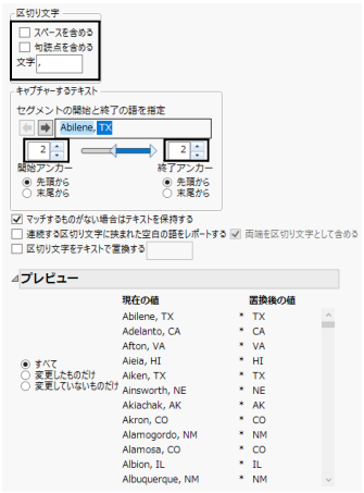

3. 赤い三角ボタンをクリックし、[詳細]>[セグメントの抽出]を選択します。
「プレビュー」ペインを見ると、都市名の後にカンマがあり、その後に州名が続いていることがわかります。各文字列の最後の2文字を抽出します。
4. ウィンドウの上部にある[スペースを含める]および[句読点を含める]チェックボックスをオフにします。
抽出でスペースと句読点は考慮されなくなります。
5. 「文字」ボックスにカンマを入力します。
図4.48 区切り文字の指定
Specifying a Delimiter
最後の2文字を抽出するのにカンマが使用されます。
6. 「セグメントの抽出」ウィンドウで、「開始アンカー」と「終了アンカー」の上にそれぞれ「2」と入力します。
セグメントの抽出が2番目の語から始まり、2番目の語で終わることになります。
7. 「開始アンカー」と「終了アンカー」のオプションで[先頭から]が選択されていることを確認します。
図4.49 「セグメントの抽出」ウィンドウ
Extract Segment Window
ヒント: 「キャプチャーするテキスト」セクションで、左矢印または右矢印をクリックすると、前または次の行の値が表示されます。これにより、設定をプレビューできます。
8. Figure 4.49に表示されている「プレビュー」ペインには、置換後の値として州の略称だけが表示されています。

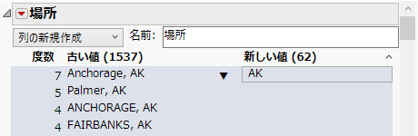

同じ州名のエントリがグループ化されます。
図4.51 都市名, 州名の再コード化
Recoded City, State Name

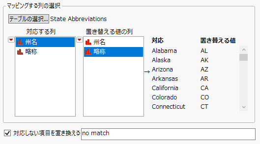

4. 赤い三角ボタンをクリックし、[詳細]>[テーブルにあるマッピングの適用]を選択します。
5. [テーブルの選択]をクリックし、「State Abbreviations」を選択して、[OK]をクリックします。
6. 「対応する列」ボックスで、「州名」を選択します。
7. 「置き替える値の列」ボックスで、「略称」を選択します。
「対応」列と「置き替える値」列にマッピングの結果が表示されます。
図4.52 「対応」列と「置き替える値」列
Matching and Replacing Columns

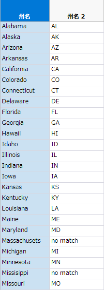

8. [対応しない項目を置き換える]チェックボックスをオンにし、「no match」(マッチなし)と入力します。
「プレビュー」セクションに、値がどのようにマップされたかが示されます。下方向にスクロールしていくと、「no match」となっている州名が、スペルミスのために「略称」列のどの州にもマップされていないことがわかります。
図4.53 マッチしなかった列のプレビュー
Preview of Unmatched Columns
9. [OK]をクリックし、[再コード化]をクリックします。
「State Capitals.jmp」に、州の略称を含む「州名 2」という新しい列が表示されます。
図4.54 州名とその略称
Abbreviated State Names

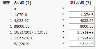

数字として解析する例
[数字として解析]オプションは、文字データを数値データに変えます。このオプションは、JSLのNum()文字関数に相当します。
日時・通貨・科学表記など、多くの形式がサポートされています。形式がサポートされていない場合は、欠測値が表示されます。
1. データテーブルを開き、数値と文字値の両方を含む列を選択します。
図4.56 数値データと文字データを含む列
Column of Numeric and Character Data
2. [列]>[再コード化]を選択します。
3. 赤い三角ボタンのメニューから[数字として解析]を選択します。
古い値と新しい値が表示されます。
図4.57 新しい値のプレビュー
Preview of New Values
4. [再コード化]をクリックします。
再コード化された新しい列がデータテーブルに追加されます。列のデータタイプは数値です。
「a」は数値として解析できませんでした。そのため、新しい列には値の代わりに欠測値が表示されます。

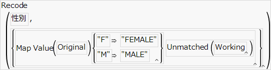

5. 計算式の中で、再コード化した列を選択します。
この例では、「性別」列が再コード化されています。
図4.59 再コード化した列
Recoded Column
