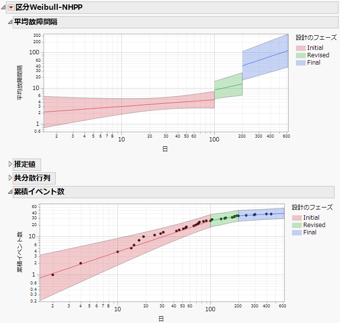

図11.1 フェーズが3つある信頼性成長モデルの例
Example of Plots for a Three-Phase Reliability Growth Model
