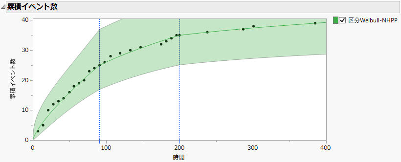

Figure 11.23は、「観測データ」の「累積イベント数」グラフです。青い縦の点線は、フェーズの境界を示しています。「Revised」フェーズの最初のデータは、14行目です。14行目の「開始日」列の値は「91」ですので、「Revised」フェーズの開始時間は、91日目と認識されています。同様に、「Final」フェーズの最初のデータは、23行目です。23行目の「開始日」列の値は「200」ですので、「Final」フェーズの開始時間は、200日目と認識されています。
図11.23 「累積イベント数」グラフ
Cumulative Events Plot

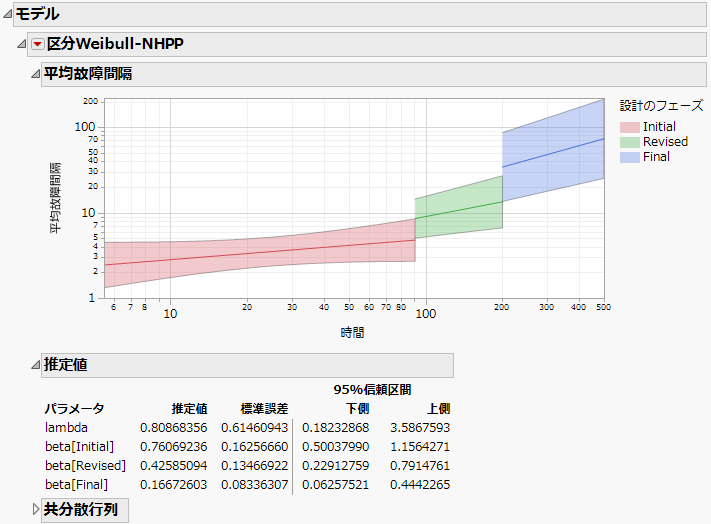

「区分Weibull-NHPP」レポート」が、「モデル」アウトラインノードの下に表示されます。平均故障間隔は、3つのフェーズを経て、徐々に延びていることがわかります。また、「推定値」レポートを見ると、betaの推定値は徐々に減少しています。
図11.24 「平均故障間隔」グラフ
MTBF Plot
