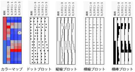

グラフの種類の変更
[グラフの種類]は、セルプロットの表示形式を変更するときに使用します。
図8.5 グラフの種類
Graph Types
