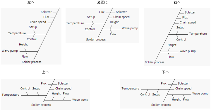

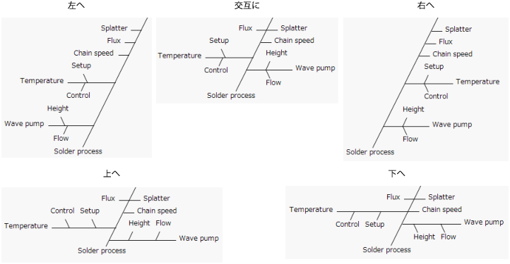

[移動]メニュー
[移動]メニューを使用してノードや枝を移動できます。[移動]メニューには次のオプションがあります。
最初へ
強調表示されたノードを、その親の下にある最初の位置へ移動します。
最後へ
強調表示されたノードを、その親の下にある最後の位置へ移動します。
反対側へ
強調表示されたノードを、親の線の反対側へ移動します。
左へ
水平方向に枝分かれした要素を、すべて親の左側に表示します。
右へ
水平方向に枝分かれした要素を、すべて親の右側に表示します。
上へ
垂直方向に枝分かれした要素を、すべて親の上に表示します。
下へ
垂直方向に枝分かれした要素を、すべて親の下に表示します。
交互に
子を、親の線の両側に交互に表示します。
図16.10 移動オプション
