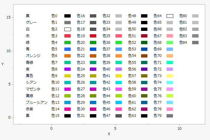

0 ~ 84
(0-15は基本色、16-31は暗い、32-47は明るい、48-63は非常に暗い、64-79は非常に明るい、80-84は灰色)
Color State(n)
色
Image shown here
Color Of(rowstate)
0 ~ 84
64-79は非常に明るい、
80-84は灰色)

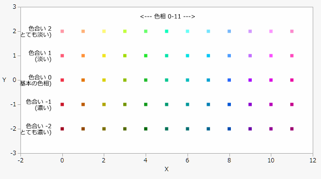

0 ~ 11
(虹の色の順)
Hue State(n)
色相
Image shown here
-2 ~ 2
(暗い~
明るい)
Shade State(n)
色合い
Image shown here

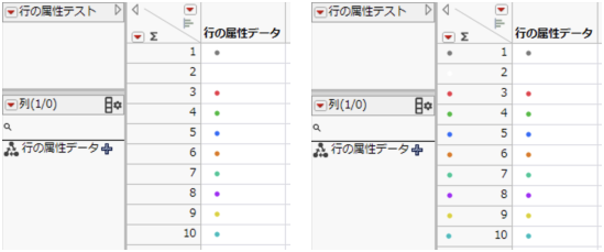

行の属性情報を格納
行の属性の列は、行の属性を情報として格納するだけで、属性を実際に有効にするわけではありません。行の属性の列を有効にするには、続いてFor Each Rowを使用します。行の属性の列については、『JMPの使用法』の「「行の属性」列への情報の保存」を参照してください。
次の例は、行の属性の列を作成し、それらの属性を有効にします。
1. 次のスクリプトを実行、新しいデータテーブルの作成を開始します。
dt = New Table( "行の属性テスト" );
2. 次のスクリプトを実行して列に行の属性を追加し、10行を追加します。
dt << New Column( "行の属性データ", Row State, Set Formula( Color State( Row() ) ) );
dt << Add Rows( 10 );
3. 次のスクリプトを実行し、行の属性を有効にします。
For Each Row( Row State() = :行の属性データ );
図9.17 行の属性のないテーブル(左)と行の属性のあるテーブル(右)
Table with No Row States (left) and Table with Row States (right)
このスクリプトは、現在有効な行の属性を、行の属性の列に設定された組み合わせで置き換えます。他の属性を変更したり取り消したりしないで、行の属性のうち選択したものだけを変える方法については、1つの特性だけを設定し、他の特性をキャンセルするを参照してください。

色とマーカー
この節では、多数の選択肢がある状態について説明します。このような状態には、色、マーカー、色相、色合いがあります。
Color Of()は、色番号を戻すか、設定します。色番号とは、row stateに対応するJMPカラーマップの色番号で、色が割り当てられていない場合は0となります。
Color Of( Row State() );   // 現在の行の色番号を戻す
Color Of() = 4;           // 現在の行を色4に設定する
同様に、Marker Ofは、マーカー番号を戻すか、設定します。マーカー番号は、アクティブなマーカーに対応するJMPマーカーマップのマーカー番号で、マーカーが割り当てられていない場合は0となります。
Marker Of();             										// 現在の行のマーカー番号を戻す
Marker Of( Row State() ) = 4; // 現在の行をマーカー4に設定する
Color Of()とMarker Of()はどちらも、すべての行の属性の式もしくは列、またはRow State()を引数として受け取り、引数が指定されていない場合は、引数Row State()を引数とみなします。
Color State()とMarker State()は、逆方向に動作することを除くと、Color Of()およびMarker Of()と同じです。-Of関数は、実際の属性をインデックスに変え、-State関数は、インデックスを属性に変えます。
Row State() = Color State( 4 );  // 現在の行を緑に変更する
Row State() = Marker State( 4 ); // 現在の行をひし形のマーカーに変更する
最後の2つのコマンドは、行の属性のうち色またはマーカーを置き換えるだけで、他の既存の特性は失われません。通常、設定したいすべての特性の-StateコマンドをCombine States()の中に記述します。次の例は、3番目の行に緑の正方形のマーカーを配置し、その行を非表示にします。

色については、以下の点に留意してください。
• JMPカラーには0~84の番号が付いています。
• 最初の16個は基本色です。下のスクリプトを参照してください。
• 17以降は、それぞれの基本色の色合いを暗め、または明るめにしたものです。
• 0~84の範囲外にあるインデックスの動作は定義されていません。
• JMPカラーの使用方法については、グラフで色を指定するを参照してください。
次のスクリプトは、JMPの標準の色を表示します。
Text Color( 0 );
New Window( "色",
	Graph Box(
		FrameSize( 640, 400 ),
		Y Scale( -1, 17 ),
		X Scale( -3, 12 ),
		k = 0;
		For( jj = 1, jj <= 12, jj += 2,
			l = 15;
			For( i = 0, i <= 15 & k < 85, i++,
				thiscolor = Color To RGB( k );
				Fill Color( k );
				thisfill = 1;
				If( thiscolor == {1, 1, 1},
					Pen Color( 0 );
					thisfill = 0;
					Pen Color( k )
				Rect( jj, l + .5, jj + .5, l, thisfill );
				Text( {jj - 1, l}, "色", k );
				k++;
				l--;
		jj = -2;
		color = {"黒", "グレー", "白", "赤", "緑", "青", "オレンジ", "青緑",
		"紫", "黄色", "シアン", "マゼンタ", "黄緑", "ブルーシアン", "赤紫", "黒"};
		For(
			i = 0;
			l = 15;, i <= 15 & l >= 0,
			i++;
			l--;,
			Text( {jj, l}, color[i + 1] )
図9.19 JMPカラー
JMP Colors

色相と色合いの例
色を選ぶ際、Color Stateを使う代わりにHue StateとShade Stateを一緒に使うこともできます。Hue Stateを使った場合は、黒、白、またはグレーの色合いは選べません。このような場合は、Shade Stateを単独で使うか、Color Stateを使う必要があります。
次のスクリプトは、色相および色合いの値と色との関係を表示します。
New Window( "色相と色合い",
	Graph Box(
		FrameSize( 600, 300 ),
		Y Scale( -3, 3 ),
		X Scale( -2, 12 ),
		k = 0;
		For( h = 0, h < 12, h++,
			For( s = -2, s < 3, s++,
				myMk = Combine States( Hue State( h ), Shade State( s ), Marker State( 15 ) );
				Marker Size( 3 );
				Marker( myMk, {h, s} );
		Text( Center Justified, {5, 2.5}, " <--- 色相 0-11 ---> " );
		Text( 右揃え,
			{-.5, -2}, "色合い -2", {-.5, -2.25}, "(とても濃い)",
			{-.5, -1}, "色合い -1", {-.5, -1.25}, "(濃い)",
			{-.5, 0}, "色合い 0", {-.5, -.25}, "(基本の色相)",
			{-.5, 1}, "色合い 1", {-.5, .75}, "(淡い)",
			{-.5, 2}, "色合い 2", {-.5, 1.75}, "(とても淡い)"
図9.20 色相と色合い
Hues and Shades

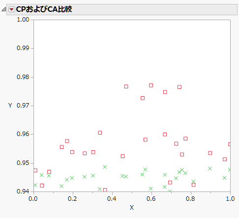

行の属性と行列の例
次の例では、行の属性の値は事前に準備され、座標の情報とともにMarkerルーチンに渡されます。
dt = New Table( "CPおよびCAデータの例",
	Add Rows( 26 ),
	New Column( "cover_cp",
		Numeric,
		"Continuous",
		Formula( Random Uniform() / 100 + 0.94 )
	New Column( "cover_ca",
		Numeric,
		"Continuous",
		Formula( Random Uniform() * 0.04 + 0.94 )
	New Column( "p", Numeric, "Continuous", Formula( Random Uniform() ) )
dt << Run Formulas;
greenMark = Combine States( Marker State( 2 ), Color State( 4 ) );
redDiamond = Combine States( Marker State( 3 ), Color State( 3 ) );
New Window( "CPおよびCA比較",
	Graph Box(
		Title( "CPおよびCA比較" ),
		FrameSize( 400, 350 ),
		X Scale( 0, 1 ),
		Y Scale( 0.94, 1 ),
		For Each Row(
			Marker( greenMark, {p, cover_cp} );
			Marker( redDiamond, {p, cover_ca} );
図9.21 行の属性の値と行列の例
Example of Row States Values and Matrices
