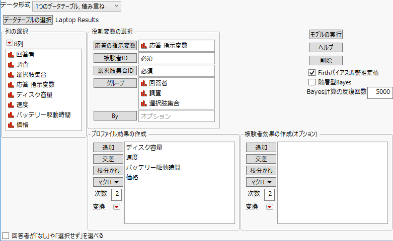

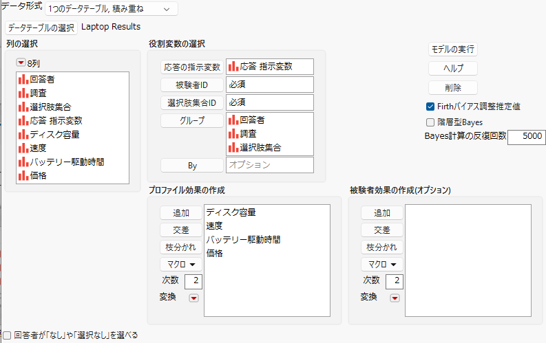

2. 「選択モデル」スクリプトを実行します。
図18.10 「選択モデル」起動ウィンドウ
Choice Model Launch Window
複数の回答者を対象とした数種類の調査なので、「回答者」、「調査」、「選択肢集合」という3つのグループ変数があります。

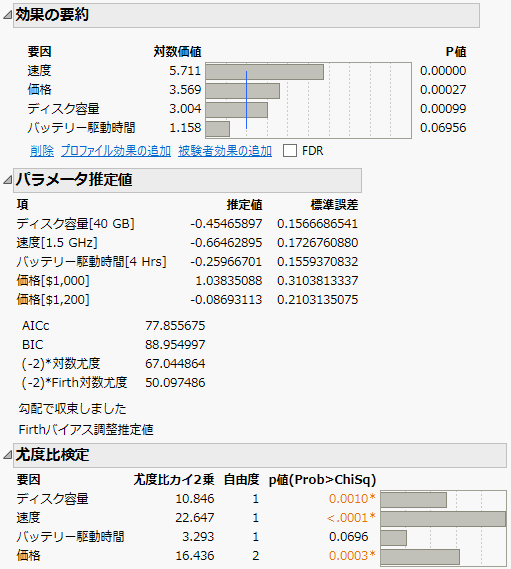

3. [モデルの実行]をクリックします。
図18.11 ノートパソコンに関する最終計画の分析
Initial Analysis of the Final Laptop Design
「効果の要約」と「尤度比検定」を見ると、「ディスク容量」・「速度」・「価格」が有意水準0.05で有意となっています。「バッテリー駆動時間」は、やや有意ではありません。

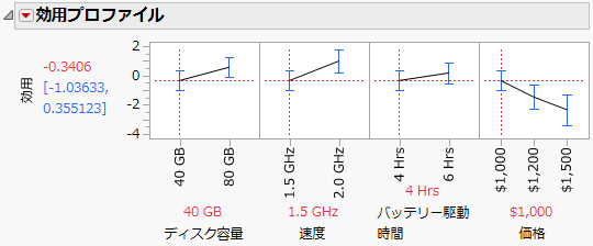

次に、プロファイルを使って効用値を確認し、製品の属性を変更したときの効用値の変化を見てみましょう。
1. 「選択モデル」の赤い三角ボタンをクリックし、[効用プロファイル]を選択します。
図18.12 価格 = $1000における効用プロファイル
Utility Profiler at Price = $1000
各属性の値を最も低いものに設定したとき、「効用」は–0.3406になります。ここで、効用1単位あたりの価格を求めることにします。

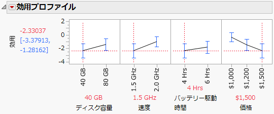

2. 「価格」のスライダを「$1,500」に動かします。
図18.13 価格 = $1500における効用プロファイル
Utility Profiler at Price = $1500
「価格」を$1,000から$1,500に変化させると、「効用」は–0.3406から–2.3303に変化します。つまり、ノートパソコンの価格を500ドル引き上げることで、効用(望ましさ)はおよそ2単位低くなります。したがって、効用1単位あたりの価格は、およそ250ドルであると推定できます。

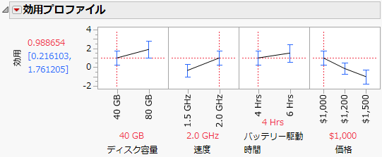

3. 効用プロファイルで、「価格」を1000ドルに戻してから、「速度」を2.0 GHzまで上げます。
図18.14 速度を上げた後の効用値
Utility Value of Higher Speed
Figure 18.12を見ると、「効用」の値が-0.3406から0.988654へ、つまり1.329254単位変化することがわかります。効用1単位あたりの価格は250ドルでしたから、ノートパソコンのCPU速度を1.5GHzから2.0GHzに変えれば、価格を332.31ドル(= 250ドル × 1.329254)だけ高くすることができると推定できます。このような選択モデル分析は、さまざまな機種のノートパソコンに価格をつける際に役立ちます。CPU以外の属性についても、同じような計算が可能です。
