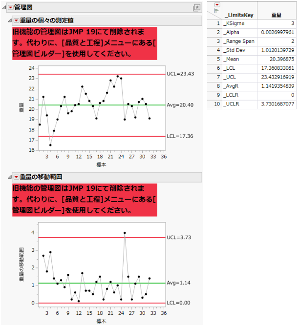

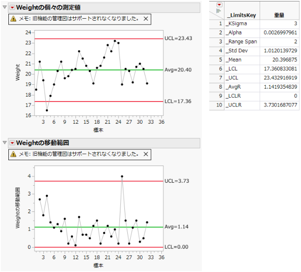

管理限界値を保存するには、新しいデータテーブルに保存するか、工程変数の列における列プロパティに保存します。[新しいテーブルに]コマンドで管理限界を保存する場合、データテーブルに書き込まれる限界値キーワードは、表示されている管理図の種類によって異なります。
Figure 14.16は、「Coating.jmp」で[限界値の保存]を実行したときに作成されるデータテーブルの例です。この図では、「_Mean」(平均)・「_LCL」(下側管理限界)・「_UCL」(上側管理限界)の行に保存されている値は、個々の測定値に対する管理図のものです。一方、接尾辞にRがついている値(「_AvgR」(範囲の平均)・「_LCLR」(範囲の下側管理限界)・「_UCLR」(範囲の上側管理限界))は、移動範囲管理図のものです。この限界値テーブルを使って再び同じ種類の管理図を作成する場合、「_LimitsKey」列のキーワードで限界値が区別されます。
図14.16 データテーブルに限界値を保存する例
Example of Saving Limits in a Data Table
「_KSigma」(Kシグマ)・「_Alpha」(有意水準)・「_Range Span」(移動範囲の区間)の値は「管理図」起動ウィンドウで指定できます。JMPでは、設定値の検索は常にウィンドウ内から行われ、ウィンドウで指定された設定値のほうが限界値テーブルの値よりも優先します。
未知のキーワードを含んだ行と、行の属性が「除外された行」となっているものは無視されます。「_Range Span」・「_KSigma」・「_Alpha」・「_Sample Size」(標本サイズ)以外では、値が指定されていない場合、それらの統計量や管理限界はデータから推定されます。
