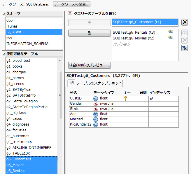

3. 「クエリーのテーブルを選択」ウィンドウの「使用可能なテーブル」リストから「g6_Customers」を選択し、[主]をクリックします。
[列]タブに「CustID」が主キーとして表示されます。データがインデックス化されているため、照会のスピードが上がります。
4. 「使用可能なテーブル」リストから「g6_Movies」と「g6_Rentals」を選択し、[副]をクリックします。
左結合アイコンImage shown hereは、テーブルが自動的に結合されることを示します(Figure 3.36)。「CustID」は、「g6_Customers」の主キーで、他のいずれかのテーブルの外部キーと一致します。
ヒント: 主テーブルまたは副テーブルを追加した後、[関連テーブルの追加]をクリックすると、マッチするデータを含むテーブルが追加されます。このボタンは、関連するテーブルが見つからないときや、主テーブルまたは副テーブルが選択されていないときには使用できません。
Figure 3.36にウィンドウを示します。
図3.36 主テーブルと副テーブルの選択

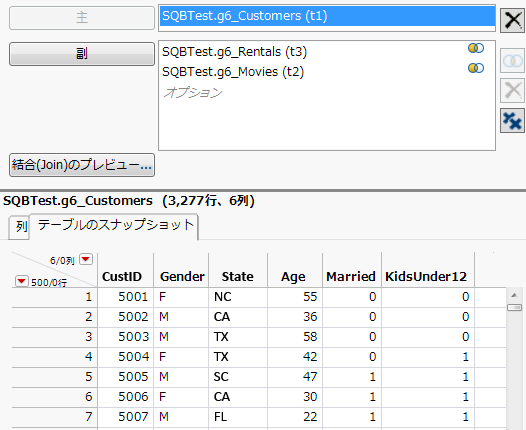

5. テーブルを選択して[テーブルのスナップショット]タブをクリックすると、データのプレビューを確認できます。

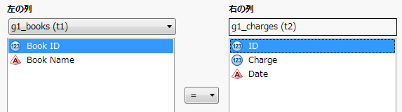

3. 「副テーブル」ペインで「g1_charges」を選択し、[結合(Join)の編集]Image shown hereをクリックします。
「条件の追加」ウィンドウが開きます。
4. 「左の列」リストで「g1_books」を選択します。
5. 「左の列」ボックスで「Book ID」を選択します。
6. 「右の列」ボックスで「ID」を選択します。
7. 2つのボックスの間で、等号が選択されていることを確認します。
図3.38 「条件の追加」ウィンドウ
The Add Condition Window
8. [次へ]をクリックします。
「結合(Join)の編集」ウィンドウは、「g1_books」の一致しない行がデータテーブルに含まれることを示しています。「g1_charges」のみに含まれる行は省略されます。
