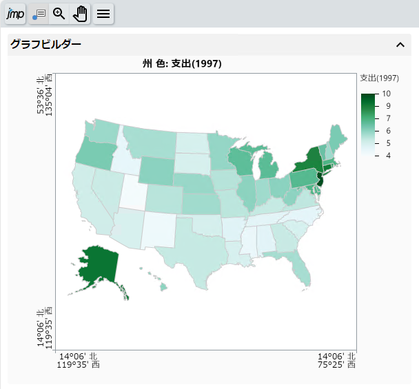

図11.2 1つのインタラクティブHTMLレポートを含むWebページ
Web Page for Single Interactive HTML Report

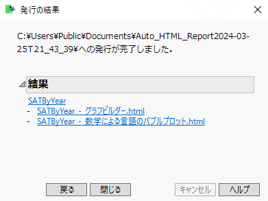

8. [発行]をクリックします。
図11.3 複数のインタラクティブHTMLレポートを含むインデックスページ
Index Page for Multiple Interactive HTML Reports
9. レポートタイトルをクリックしてレポートを開きます。
