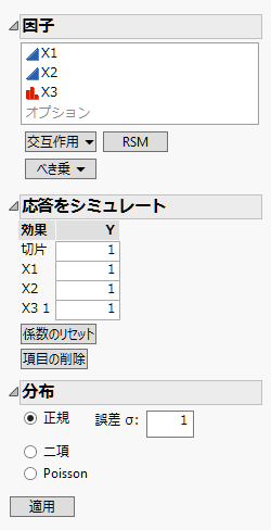

Figure 8.10は、2つの連続尺度の因子(X1およびX2)と、2水準のカテゴリカル因子(X3)を含む計画の「モデル」ウィンドウです。
図8.10 [応答をシミュレート]の設定ウィンドウ
Simulate Responses Control Window
このウィンドウには、以下の3つのセクションがあります。
• 因子
• 応答をシミュレート
• 分布
「応答をシミュレート」セクションでは、主効果モデルの項の係数が、すべてデフォルトで1となっています。「分布」セクションでは、デフォルトで[正規]が選択され、誤差の標準偏差が1となっています。「実験計画(DOE)」ウィンドウの「計画の評価」の下にある「検出力分析」セクションの「係数の予想値」を設定した場合は、その値が「応答のシミュレート」セクションの初期値になります。同様に、「RMSEの予想値」に指定した値が、誤差の標準偏差の初期値になります。
因子
「因子」セクションによって指定されたモデルに基づき、シミュレーションの乱数は生成されます。次のような効果を指定できます。
交互作用
リストにおいて因子を選択します。次に、[交互作用]メニューから次数を選択します。すると、「応答をシミュレート」セクションの「効果」リストに、リストで選択された因子の交互作用が追加されます。
RSM
「応答をシミュレート」セクションの「効果」リストに、設定できるすべての応答曲面の項が追加されます。
べき乗
リストにおいて因子を選択します。次に、[べき乗]メニューから次数を選択します。すると、「応答をシミュレート」セクションの「効果」リストに、リストで選択された因子のべき乗が追加されます。
応答のシミュレート
乱数データを生成するモデルを、次の手順で指定できます。
1. 応答値を生成するモデルの線形部分における係数を、「効果」の各項に入力します。これらの値に基づいて、線形関数L(x, b) = x‘bが定まります。Figure 8.10の「応答のシミュレート」セクションを確認してください。
– xは、「効果」にリストされている項(効果)から成るベクトルです。
– bは、「Y」に指定されたモデル係数から成るベクトルです。
2. 「分布」で、応答変数の確率分布を選択します。
3. [適用]をクリックします。計画のデータテーブルにおいて、「<Y>のシミュレーション」という列の計算式が更新され、指定したモデルに基づいて乱数が生成されます。ここで、「<Y>」は応答変数の列名です。

分布
「応答をシミュレート」ウィンドウで、いずれかの分布を選択します。
正規
正規分布に従う乱数を生成します。「誤差s」に、誤差の標準偏差を入力してください。「因子」セクションで「変更」を[困難]に指定した因子がある場合は、一次単位における誤差の標準偏差を「一次単位s」に入力してください。同様に、[困難]と[非常に困難]を指定した因子がある場合は、一次単位の誤差および二次単位の誤差の両方に関して、その標準偏差を入力してください。[適用]をクリックすると、「<Y>のシミュレーション」という列の計算式が更新され、乱数が生成されます。この計算式は、指定されているモデルに基づいて乱数を生成するものです。
