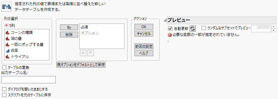

図6.5 「並べ替え」ウィンドウ
The Sort Window

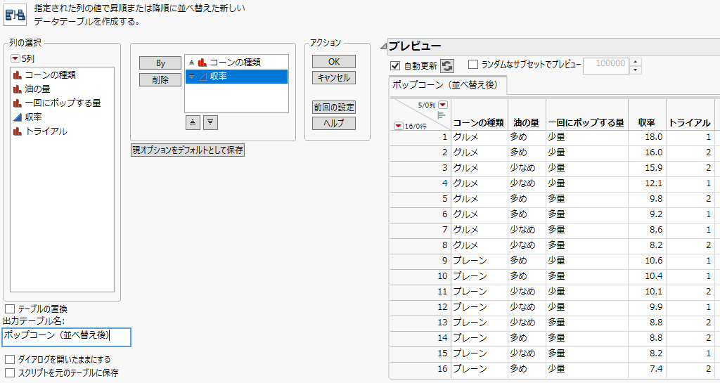

5. 追加のオプションを使用して、並べ替え方法をさらに詳しく指定します。この例では、「収率」を強調表示して降順ボタンImage shown hereをクリックします。
6. 「出力テーブル名」のボックスに、並べ替え後の新しいテーブルの名前を入力します。この例では、「ポップコーン(並べ替え後)」と入力します。
図6.6 設定後の「並べ替え」ウィンドウ
Completed Sort Window
7. [OK]をクリックします。
