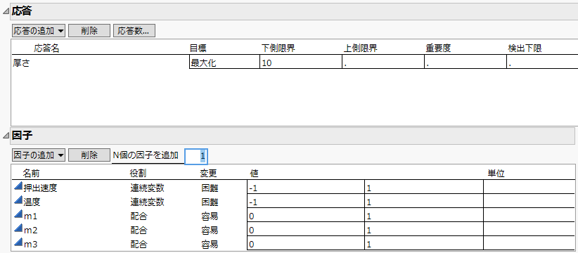

図5.68 応答と因子
Responses and Factors
11. [続行]をクリックします。

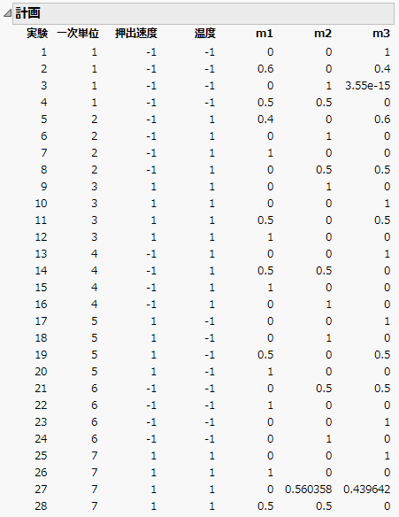

18. [計画の作成]をクリックします。
図5.69 計画
Design
一次単位の因子「押出速度」と「温度」は、因子「一次単位」の水準に合わせて7回リセットされます。「一次単位」の各水準に対して、配合成分の「m1」・「m2」・「m3」が無作為に割り当てられます。

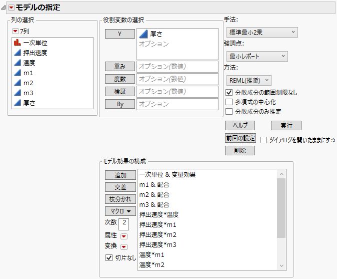

2. 「テーブル」パネルで、「モデル」スクリプトの横にある緑の三角ボタンをクリックします。
図5.70 「モデルのあてはめ」ウィンドウ
Fit Model Window
「モデルのあてはめ」ウィンドウで、次のことを確認してください。
– 因子「一次単位」には、変量効果(「&変量効果」)の属性が指定されています。変量効果に指定することにより、「「一次単位」の各水準がもつ効果は確率変数の実現値である」と仮定されます。つまり、「一次単位」は、誤差のように扱われます。
– 分析手法は[REML(推奨)]です。モデルに変量効果があるため、この手法が用いられます。REMLモデルの詳細については、『基本的な回帰モデル』の「Restricted Maximum Likelihood (REML) Method」を参照してください。
ヒント: JMP Proでは、「モデルのあてはめ」ウィンドウで、「手法」を[混合モデル]に変更できます。

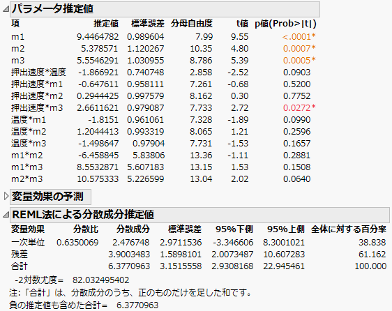

「パラメータ推定値」レポートからは、3つの配合成分と「押出速度*m3」の交互作用が、0.05の有意水準において有意であることがわかります。
「REML法による分散成分推定値」レポートからは、「一次単位」に関連する分散成分が2.476748であることがわかります。これは、分散全体の38.838%です。つまり、一次単位の誤差項は、残差誤差(プロット内の誤差項)よりも小さいことを示しています。
