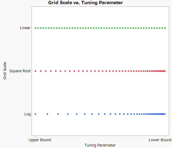

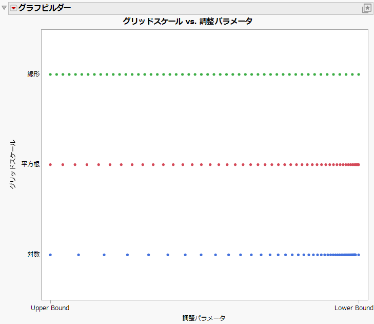

下限値と上限値の間のグリッド上で、調整パラメータの最良値が反復的に検索されます。調整パラメータに対するグリッドとして、線形・対数・平方根の3つのスケールが用意されています。デフォルトのスケールは平方根です。
最尤推定値(罰則がないときの推定値)と、その前のステップでの推定値との差が非常に大きい場合があります。この差が大きいと、パラメータ推定値の経路がとても歪むことがあります。対数スケールでは、小さい調整パラメータ値に対する探索に重点を置き、線形スケールでは、最小値から最大値まで均等に検索します。平方根スケールは、それら2つのスケールの中間的な性質をもちます。Figure 6.7に、各グリッドの様子を示します。
図6.7 調整パラメータのグリッドスケール
