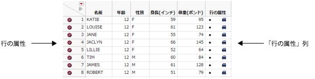

行に「行の属性」を割り当てるのと同様に、「行の属性」情報だけを含んだ列を作成できます。「行の属性」列には、行が除外されているかどうか、行の表示/非表示、ラベルの有無、色、マーカーなどの「行の属性」情報が保存されます。列を「行の属性」列に指定するには、列情報ウィンドウで「データタイプ」のドロップダウンメニューから[行の属性]を選びます。
図5.4 「行の属性」と「行の属性」列
Row States in Rows and a Row State Column
「行の属性」列は行の属性を保存するので、後から適用することが可能です。現在の「行の属性」からコピーするか、または列計算式を使用して「行の属性」列に入力します。
