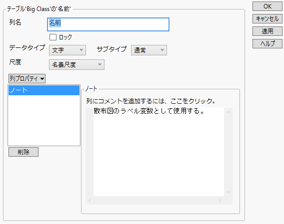

図5.2 文字タイプの列に対する列情報ウィンドウ
The Column Info Window for a Character Column
列情報ウィンドウには次の情報が表示されます。
列名
列の名前を入力または編集します。
ロック
列をロックして、値を編集できないようにすることができます。列をロックすると、データテーブルの「列」パネルの列名の横にロックアイコン(Image shown here)が表示されます。列に計算式を追加すると、列は自動的にロックされます。
