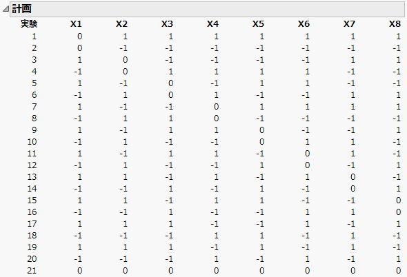

Figure 8.21は、連続尺度の8つの因子に対する決定的スクリーニング計画です。なお、偽因子(fake factor)を用いて、4回の実験を追加しています。次の点に注意してください。
• 決定的スクリーニング計画では2行が一組となっており、一方の行が別の行の折り重ね(foldover)になっています。つまり、偶数行が、その1つ前の行における符号を逆にしたものになっています。決定的スクリーニング計画のこのような構造によって、2因子間交互作用と主効果とはすべて直交するようになります。
• 3つの実験において、各因子には中間値が使われます。このため、すべての因子に関して、2乗効果が推定可能になります。
• 17~20行目の実験は、偽因子(fake factors)を用いて、元の決定的スクリーニング計画に追加したものです。
• また、最後の行に中心点を追加すると、切片、すべての主効果、および、すべての2乗効果を含んだモデルが推定可能となります。
このような構造が、連続尺度の因子に対する決定的スクリーニング計画の標準的な構造です。
図8.21 8つの連続変数の決定的スクリーニング計画
Definitive Screening Design for Eight Continuous Factors
