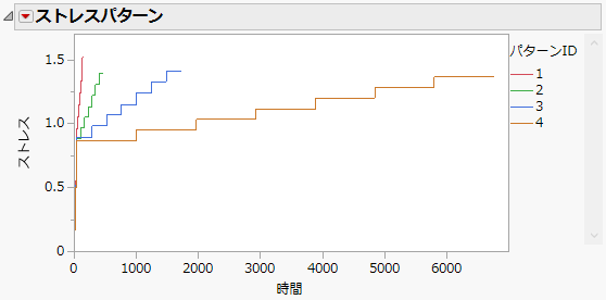

「ストレスパターン」レポート
「累積損傷」プラットフォームの「ストレスパターン」レポートには、ストレスの各パターンについて、時間に対してストレス水準がプロットされます。このレポートにある[シミュレーション]オプションを使うと、新しいデータを乱数によって生成できます。Figure 5.6は、「ストレスパターン」プロットの一例です。「ストレスパターン」のオプションを参照してください。
図5.6 「ストレスパターン」レポート
