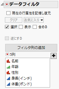

図9.7 最初に表示される「データフィルタ」ウィンドウ
Initial Data Filter Window
2. フィルタとして使用する列を選択し、[追加]Image shown hereをクリックします。
