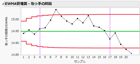

EWMA管理図において、シフトが生じている時点を示す縦線の表示/非表示を切り替えます。このシフト線は、シフトの開始時点に描画されます。EWMA値が特定の方向に変化して中心線と交わった直後の時点が、シフトの開始とされます。
– EWMAの値が上側決定限界を上回ると、正のシフトが生じていると判定されます。EWMAの値が目標値の線を下回った直後の時点が、シフトの開始時点とされます。
– EWMAの値が下側決定限界を下回ると、負のシフトが生じていると判定されます。EWMAの値が目標値の線を上回った直後の時点が、シフトの開始時点とされます。
図11.5 シフトを示す線の例
Shift Lines Example
この例では、標本7の点が上側決定限界より上にあります。標本7から振り返ると、直近で目標値を下回った点は標本3です。したがって、標本4は、直近で目標値を下回ってから初めて目標値を上回った点であり、正の値へのシフトの始点とされます。
同様に、標本20の点は下側決定限界を下回り、目標値を上回った直近の点は標本16です。したがって、標本17が不適合の指示変数負の値へのシフトの始点とされます。
