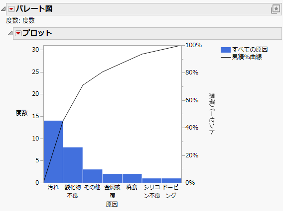

パレート図は、データ中に各変数が占める割合を示す棒グラフと、変数の累積割合を示す折れ線グラフで構成されます。
図15.6 パレート図の例
Pareto Plot Example
パレート図を作成できるのは、Y変数(原因の変数)が1つ、X変数(分類変数)が0~2個あるときです。変数が数値か文字列かの区別も、尺度の区別もなく、すべての値が離散変数として扱われ、棒グラフの棒は度数およびパーセントを表します。パレート図は、次のような構成になっています。
• Y変数が1つでX変数がないときは、図が1つだけ作成され、棒はY変数の各値の度数を表します。例として、「パレート図」プラットフォームの例を参照してください。
