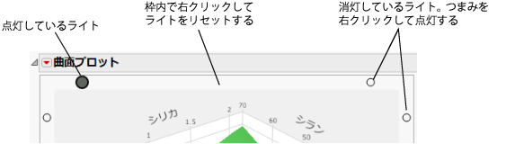

ライト
デフォルトでは、プロットにはライトが当たっています。プロット上には、ライトの位置と色を変更するためのつまみが8個あります。ライトによって、プロットの各所を明るくしたり、影を付けたりできます。Figure 5.7では、8つのうちの4つのつまみを示しています。
ライトは次のように調整できます。
– つまみを右クリックしてライトのオンとオフを切り替えることができます。点灯するライト数が多いほどプロットが明るくなり、少なくすると暗くなります。
– ライトの位置を変更するには、つまみをドラッグします。
– つまみを右クリックしてライトの色を変更できます。デフォルトの色は白です。
図5.7 ライトの設定つまみ
Control Knobs for Lights
