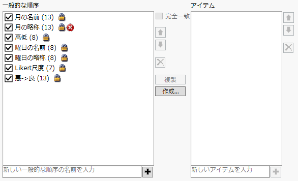

データを自動的に並べ替えるための、ビルトインの順序のセット(月名、曜日、Likertなど)があります。新しい順序を追加したり、以前に作成した順序を変更したり、既存の順序を無効にしたりして、カスタマイズできます。
図15.13 [値の表示順序]の環境設定
Value Order Preferences
表15.13 [値の表示順序]の環境設定
環境設定
説明
完全一致
大文字と小文字の区別や空白を含め、項目が完全に一致する必要があるかどうかを指定します。このオプションは、デフォルトではオフになっています。
複製
選択されている順序のコピーを作成します。このコピーには変更を加えることができます。
作成
現在のテーブルから列を選択して、順序を作成します。
