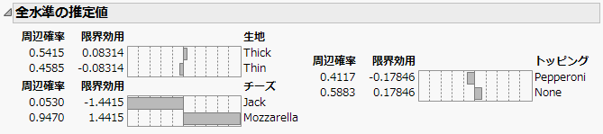

全水準の推定値
モデルに含まれている各効果の周辺確率と限界効用の表示と非表示を切り替えます。周辺確率とは、他の属性をすべて平均またはデフォルトの水準に固定したときに、人が属性因子Bではなく属性因子Aを選択する確率を指します。
Figure 4.18において、(生地とトッピングは同じという条件で)被験者がモンテレージャックのピザではなく、モッツァレラのピザを選ぶ確率は、0.9470です。
図4.18 「全水準の推定値」の例
Example of Marginal Effects

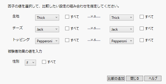

比較
設定された選択肢の比較を行います。比較したい因子と値を選択することができます。なお、[すべて]チェックボックスをチェックした場合、すべての水準が比較されます。被験者効果がある場合は、製品の比較を行いたい、被験者の水準を指定できます。[すべて]チェックボックスを複数の因子でチェックした場合、それらすべての因子の水準での比較ではなく、該当する1因子のすべての水準が、その他の因子を左側で選択されている水準に固定した上で、比較されます。
図4.19 「効用の比較」ウィンドウ
Utility Comparisons Window

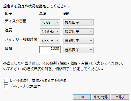

「支払意思額」のオプション
「支払意思額」ウィンドウでは、以下のオプションを指定できます。
因子
分析に含まれる変数。製品の機能や被験者の属性などです。
基準
各因子の基準設定。カテゴリカルな因子に対しては、リストから基準値を選択してください。連続尺度の因子に対しては、基準値を入力してください。
役割
因子の種類。
機能因子
支払意思額を求めたい製品やサービスの機能。
価格因子
選択実験で提示された価格の因子。価格因子は連続尺度でなければならず、1回の「支払意思額」分析において1つの価格因子しか指定できません。
背景因子 定数
「支払意思額」の計算で固定にする因子。通常は、被験者に関する因子を指定します。
背景因子 変数
「支払意思額」の計算で水準ごとに固定する因子。通常は、被験者に関する因子を指定します。被験者に関する因子を[背景因子 定数]ではなく[背景因子 変数]に指定すると、その因子の全水準に対して支払意思額が計算されます。
レポートの表に、基準となる設定も含める
「支払意思額」レポートに、価格変更を加える前の基準設定が表示されます。
ヒント: このチェックボックスをオンにしてデータテーブルに出力した場合、そのデータテーブルには基準となる設定も出力されます。
データテーブルにも出力
「支払意思額」レポートを含んだデータテーブルが作成されます。
図4.20 「支払意思額」の指定
Willingness to Pay Specifications
1回目の「支払意思額」の計算が完了すると、選択した基準値と役割が記憶されます。つまり、基準情報を一度入力するだけで、「支払意思額」の比較を何度も行うことができます。「価格」という名前の因子はないが、分析に使われている連続尺度の因子が1つしかない場合は、「支払意思額」ウィンドウにて、その因子に自動的に「価格因子」の役割が割り当てられます。実際の金銭的な価格以外にも、旅行時間や距離などの金銭的ではないコストも価格因子と考えられます。

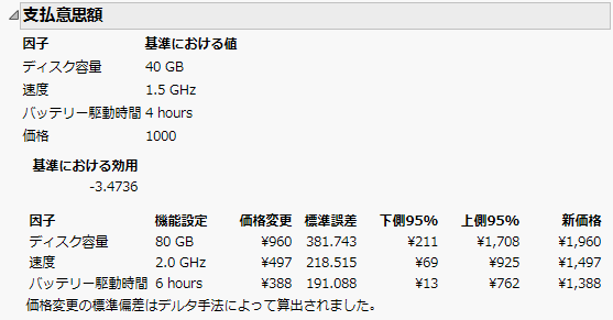

「支払意思額」レポート
「支払意思額」レポートには、各因子の基準値と、基準における効用が表示されます。そして、各因子について、機能設定、価格変更(価格がどれだけ変化するか)、新価格がリストされます。交互作用や2次の効果がない場合は、標準誤差と信頼区間も表示されます。標準誤差や信頼区間は、デルタ法で求められます。
図4.21 「支払意思額」レポート
Willingness to Pay Report
