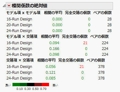

「計画の比較」レポートの「相関係数の絶対値」セクションは、モデル項や交絡項の相関を要約したものです。
「相関係数の絶対値」表
「相関係数の絶対値」レポートには、次に示す3種類の表があります。
• 「モデル項 × モデル項」は、「モデル」リストに指定されている項の間の相関係数に関する情報です。
• 「モデル項 × 交絡項」は、「モデル」リストに指定された項と、「交絡項」リストに指定された項との相関係数に関する情報です。
• 「交絡項 × 交絡項」は、「交絡項」リストに指定されている項の間の相関係数に関する情報です。
メモ: 交絡項がない場合は、「モデル項 × モデル項」セクションのみ表示されます。
このレポートの各セクションには、次のものが表示されます。
相関の平均
当該セクションに含まれるすべての効果のペアから算出される相関係数の絶対値の平均。
完全交絡の個数
ペアのうち、完全交絡となっているものの個数。
ペアの個数
当該セクションに含まれるすべての項の組み合わせ数。
「相関係数の絶対値」は、表の下にあるカラーバーで示されている色で色付けされています。「相関係数の絶対値」の赤い三角ボタンのメニューで、色の設定を変更できます。詳細については、色の凡例を参照してください。
図17.18 3つの計画の「相関係数の絶対値」レポート
Absolute Correlations Report for Three Designs
