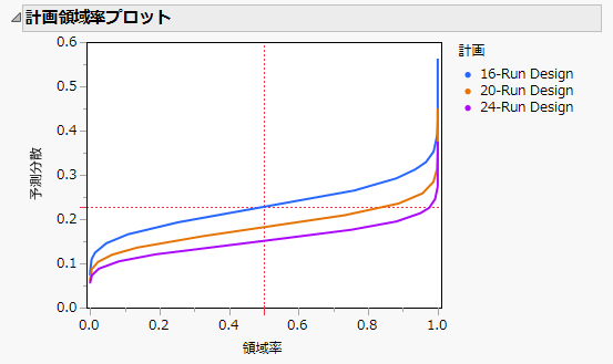

「計画の比較」プラットフォームは、最大4つの計画を基準の計画と比較します。計画の性能を調べたり、評価や比較をするときに使用してください。複数の計画を比較したときの相対的な効率性に関する診断統計量と、1つ1つの計画の絶対的な効率性を示す診断統計量が計算されます。なお、特定の目的に合わせて計画を比較できるよう、モデル項と交絡項の両方を自由に変更できます。
図17.1 異なる実験回数である3つの計画の比較
Comparing Three Designs with Different Run Sizes
