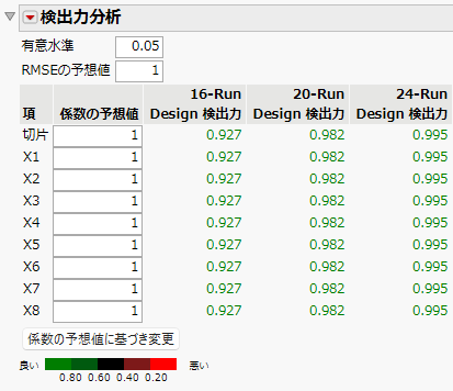

図17.11 3つの計画の「検出力分析」
Power Analysis for Three Designs
「検出力分析」レポート
検出力の計算には「有意水準」や「RMSEの予想値」の設定も使われます。それらの数値を変更すると、変更した情報が検出力の計算に反映されます。また、「係数の予想値」に検出したい差に対応した係数を指定してください。「係数の予想値」に新しく指定した数値に基づいてすべての結果を更新するには、[係数の予想値に基づき変更]をクリックしてください。
有意水準
「効果なし」という帰無仮説が真のときに、その帰無仮説を誤って棄却する確率。検出力の計算結果は、値を入力するとすぐに更新されます。
RMSEの予想値
誤差の標準偏差(誤差分散の平方根)。「RMSEの予想値」を入力すると、すぐに検出力の計算結果が更新されます。
個々のパラメータに対する検定
「検出力分析」テーブルには、モデル項のリスト、各項の係数の予想値、各計画の検出力が表示されます。
項
検定される係数に対応しているモデル項の名前。
係数の予想値
モデル項に対応している係数の値。この値は、検出力の計算に使われます。「係数の予想値」列に新しい値を入力し、[係数の予想値に基づき変更]ボタンをクリックすると、計算結果が更新されます。
メモ: 「係数の予想値」のデフォルト値は、連続尺度の効果に対しては、1です。カテゴリカルな効果に対しては、1と-1が交互に現れます。
検出力
指定した「係数の予想値」が真の係数の値である場合に、「効果はない」という帰無仮説を棄却できる確率。検出力の計算には、「有意水準」と「RMSEの予想値」も考慮されます。検出力の計算については、1つのパラメータに対する検出力を参照してください。
– 連続変数の主効果に対しては、低値と高値における応答平均の差は、係数に2を掛けた値です。
– カテゴリカル因子の係数の場合、因子の全水準における(モデルに基づく)応答平均の変化は、係数の予想値の絶対値に2を掛けた値になります。カテゴリカル因子の検出力については、3水準以上のカテゴリカルな効果に対する検定を参照してください。
– 検出力の数値は、[係数の予想値に基づき変更]の下に表示されるカラーグラデーションで色付けされます。「検出力分析」の赤い三角ボタンのメニューで、色の設定を変更できます。詳細については、色の凡例を参照してください。
メモ: 推定されるパラメータ数が実験回数を越える過飽和実験計画の場合、「検出力分析」セクションには推定可能な効果だけが一覧表示されます。
係数の予想値に基づき変更
「係数の予想値」列に新しい値を入力し、[係数の予想値に基づき変更]ボタンをクリックすると、「検出力」の列が更新されます。

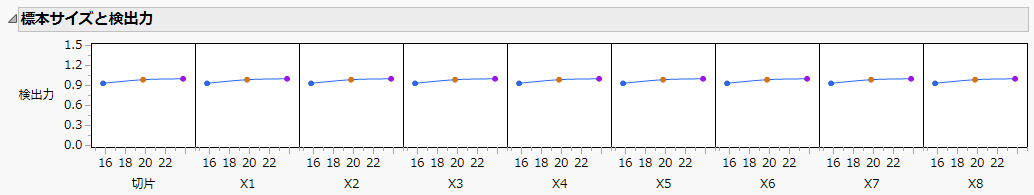

「標本サイズと検出力」プロット
「標本サイズと検出力」プロットは、比較する計画の実験回数が異なる場合のみ表示されます。モデルの各効果において、標本サイズが検出力に及ぼす影響がわかります。「検出力プロット」のグラフと同様の情報ですが、異なる形式で情報を描きます。「標本サイズと検出力」プロットでは、整数の標本サイズに対して、検出力が折れ線で描かれています。
図17.13 3つの計画の「標本サイズと検出力」プロット
Power versus Sample Size Profiler for Three Designs
