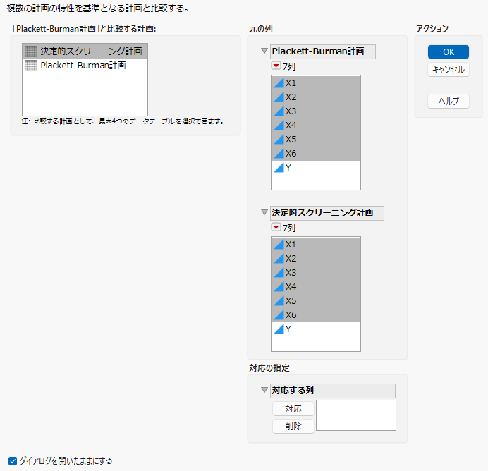

決定的スクリーニング計画とPlackett-Burman計画という、実験回数13の計画テーブルが2つ作成されます。これら2つの計画を比較しましょう。「Plackett-Burman計画」を基準の計画として、「決定的スクリーニング計画」と比較します。「Plackett-Burman計画」テーブルをアクティブにしてください。
3. 「Plackett-Burman計画」データテーブルで、[実験計画(DOE)]>[計画の診断]>[計画の比較]を選択します。
4. 「「Plackett-Burman計画」と比較する計画」のリストから、[決定的スクリーニング計画]を選択します。
5. 「Plackett-Burman計画」パネルと「決定的スクリーニング計画」パネルで「X1」から「X6」までを選択します。
6. [対応する列]を開き、[対応]をクリックします。
図17.2 対応する列を指定した起動ウィンドウ
Launch Window with Matched Columns
これで、2つの計画の因子間の対応関係を指定できました。
7. [OK]をクリックします。

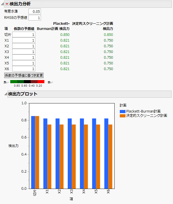

図17.3 Plackett-Burman計画と決定的スクリーニング計画における検出力分析の比較
Power Analysis for PB and DSD Comparison
有意水準、RMSEの予想値、および係数の予想値をデフォルト値で設定したときの「検出力分析」レポートを見ると、主効果を確認する実験においては、Plackett-Burman計画の方が決定的スクリーニング計画よりも検出力が高いことがわかります。

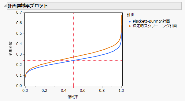

図17.4 Plackett-Burman計画と決定的スクリーニング計画における計画領域率プロットの比較
Fraction of Design Space Plot for PB and DSD Comparison
計画領域率プロットでは、Plackett-Burman計画は、計画領域全体において決定的スクリーニング計画より予測分散が小さいことがわかります。
つまり、主効果だけが応答に影響していると想定できる場合には、Plackett-Burman計画の方が望ましいです。

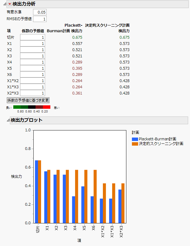

図17.6 交互作用がある場合のPlackett-Burman計画と決定的スクリーニング計画における検出力分析の比較
Power Analysis for PB and DSD Comparison with Interactions
「項」リストに、2因子間交互作用が表示されます。いくつかの2因子間交互作用が応答に影響している場合、Plackett-Burman計画よりも決定的スクリーニング計画の方がそれらに対する検出力が高いことがわかります。

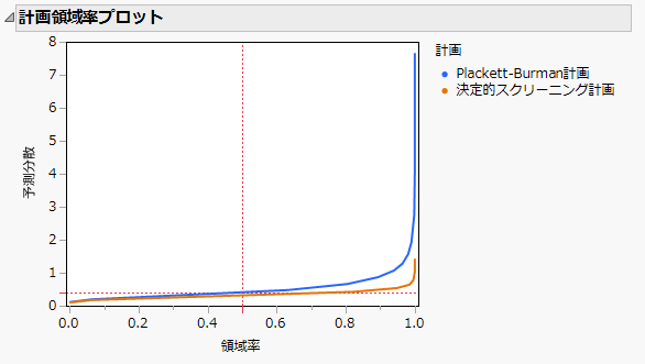

図17.7 交互作用がある場合のPlackett-Burman計画と決定的スクリーニング計画における予測分散の比較
Prediction Variance for PB and DSD Comparison with Interactions
この例のようにいくつかの交互作用項を含むモデルの場合には、Plackett-Burman計画より決定的スクリーニング計画の方が予測分散でも優れています。他のレポートでも、交互作用がある場合には、Plackett-Burman計画よりも決定的スクリーニング計画の方が望ましいことを確認できます。
