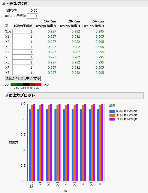

図17.21 「検出力分析」の比較
Power Analysis Comparison
モデルの係数がRMSEと同じ大きさである場合には、3つの計画すべてにおいて主効果に対する検出力は高いです。

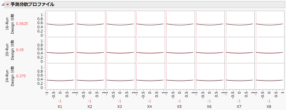

図17.22 3つの計画における最大の分散を示す予測分散プロファイル
Prediction Variance Profile Showing Maximum Variance for Three Designs
相対的な予測分散の最大値は、実験回数が増加するにつれて小さくなっています。また、因子のどの値で予測分散が最大となっているのかも見て取れます。ただし、予測分散が最大となる因子設定は、複数、存在する場合があります。
