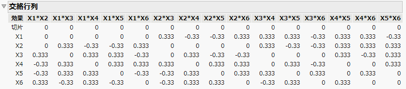

7. 「交絡行列」セクションを開きます。
図17.37 Placket-Burman計画の交絡行列
Alias Matrix for Plackett-Burman Design
この「交絡行列」表では、「効果」列のモデル項に対するパラメータ推定値に各交絡項が及ぼす影響の程度がわかります。
