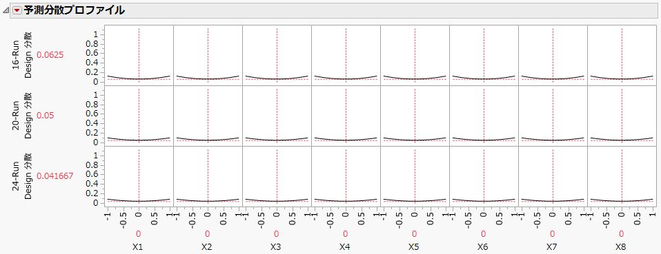

「計画の比較」レポートの「予測分散プロファイル」セクションには、各計画の相対的な予測分散のプロファイルが表示されます。各プロットは、他の因子の値を固定したときの、各因子における予測値の相対的な分散を表示します。
「予測分散プロファイル」の横にある赤い三角ボタンをクリックし、[予測分散の最大化]を選択すると、基準の計画の計画領域において予測分散が最大値となる因子設定を求めることができます。このときに「予測分散プロファイル」に表示される最大分散値は、相対的な予測分散が最悪になる(つまり、計画領域のなかで予測分散が最も大きくなる)ときのものです。
図17.14 3つの計画の予測分散プロファイル
Prediction Variance Profile for Three Designs
相対的な予測分散
(相対的ではなく)実際の予測分散は、相対的な予測分散に誤差分散を掛け合わせて算出されます。実験を行うまでは、誤差分散がわからないので、予測分散も不明です。しかし、実際の予測分散を誤差分散で割った比は、誤差分散には依存しません。この比は、相対的な予測分散と呼ばれ、計画と因子設定にのみ依存します。そのため、データを取得する前に計算することができます。相対的な予測分散を参照してください。
実験を行い、最小2乗法でモデルをあてはめれば、あてはめたモデルの平均2乗誤差(MSE; Mean Square Error)によって誤差分散が推定されます。実際のデータから計算される予測分散は、相対的な予測分散に誤差分散を掛けたものです。
予測分散は、計画領域全体で小さいのが理想です。予測分散は、一般に標本サイズが大きくなるにつれて小さくなります。計画を比較する場合は、予測分散が平均的に小さい方が優れた計画といえます。
