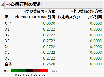

「計画の比較」レポートの「交絡行列の要約」表には、仮定したモデルの項が一覧されます。これらの項は、「モデル」に一覧されているモデル効果に対応しています。モデル項ごとに(つまり交絡行列の行ごとに)、交絡行列における要素の平均2乗値の平方根が計算されます。この値は、計画の「平均2乗値の平方根」列に表示されます。例として、「交絡行列の要約」の数値例を参照してください。
「交絡行列」(alias matrix)は、実際には応答に対して影響があるのにモデルには含まれていない項が、モデル項の推定にどのように影響しているかを示します。「交絡項」セクションには、あてはめるモデルには含めないものの、モデル項の推定値にバイアス(偏り)を与えている可能性がある効果を指定してください。「交絡行列」には、「交絡項」アウトラインの効果ごとに、モデルパラメータに対するバイアスの大きさが表示されます。詳細については、交絡項を参照してください。
メモ: 「交絡行列の要約」レポートは、「交絡項」リストに効果が指定されている場合にのみ表示されます。
図17.17 2つの計画の交絡行列の要約
Alias Matrix Summary for Two Designs
「平均2乗値の平方根」は、「交絡行列の要約」表の下にあるカラーバーで示されている色で色付けされています。「交絡行列の要約」の赤い三角ボタンのメニューで、色の設定を変更できます。詳細については、色の凡例を参照してください。
