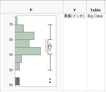

JMPグラフを新しいJMPデータテーブルに追加できます。グラフを右クリックし、[編集]>[このグラフのテーブルを作成]を選択します。グラフと変数が新しいデータテーブルに表示されます。行や列のサイズを変更してグラフを拡大できます。
図9.46 データテーブルに追加されたヒストグラムとY変数
Histogram and Y Variable Added to Data Table
