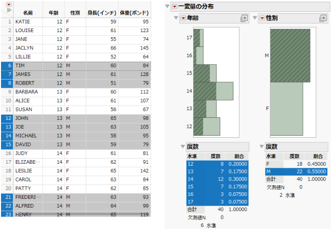

JMPのほとんどのプラットフォームでは、分析の結果がレポートウィンドウに表示されます。レポートウィンドウはグラフと統計量のレポートで構成されており、これらの多くはデータテーブルにリンクされています。グラフまたはレポートでデータを選択すると、データテーブル内でそのデータが強調表示されます。Figure 9.1は、レポートウィンドウとデータテーブルで選択されているデータの例を示しています。

図9.1 JMPのレポートウィンドウとデータテーブルの例
Example of a JMP Report Window and Data Table
