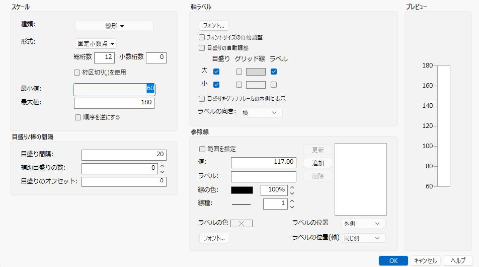

JMPグラフの数値軸をカスタマイズするには、軸をダブルクリックし、「軸の設定」ウィンドウを表示します。軸の部分を右クリックし[軸の設定]を選んでも、このウィンドウを表示できます。
メモ: 「グラフビルダー」・「一変量の分布」・「一元配置」・「分割表プラットフォームの「軸の設定」ウィンドウを使用して、名義尺度の軸をカスタマイズすることもできます。
軸設定の項目は、軸で用いている列のデータタイプや、グラフを描いたプラットフォームによって異なります。Figure 9.40は、数値(連続尺度)軸に対する標準的な「軸の設定」ウィンドウです。
図9.40 数値(連続尺度)軸の「軸の設定」ウィンドウ
Axis Settings Window for a Numeric (Continuous) Axis
「軸の設定」ウィンドウには、次のようなパネルがあります。
• スケール
• 目盛り/棒の間隔
• 軸ラベル
• 参照線
• 「プレビュー」パネルでは、現在の選択内容が軸にどのように反映されるかを確認します。
スケール
「スケール」パネルでは、次の操作を行うことができます。
• 軸スケールの種類の変更
• 数値の表示形式の変更
• 軸の最大値と最小値の設定
軸スケールの種類の変更
グラフの軸が数値軸である場合は、軸のスケールを次のような種類に変更できます。
• 線形
• 対数
• べき乗
• 地図座標
• 地図座標 米国
• 確率スケール(正規、Weibull、Fréchet、ロジスティック、指数、ガンマ、ベータ、混合)
メモ:
• スケールの種類が固定されていて変更できないプラットフォームもあります。たとえば、「破壊劣化」、「劣化分析」、および「二変量の関係」のX軸はカスタムスケールを使用します。これらのグラフでは、「軸の設定」ウィンドウスケールを変更しないでください。
• スケールの種類として[対数]を選択した場合は、「対数の底」を入力します。
• スケールの種類として[べき乗]を選択した場合は、「べき乗」を入力します。
• べき乗は対数のスケールと似た動作をします。ただし、スケール変換はlog(x)ではなく、x^pです。ここで、pはカスタマイズ可能なオプションです。たとえば、べき乗を2に指定すると、x^2の軸が作成されます。

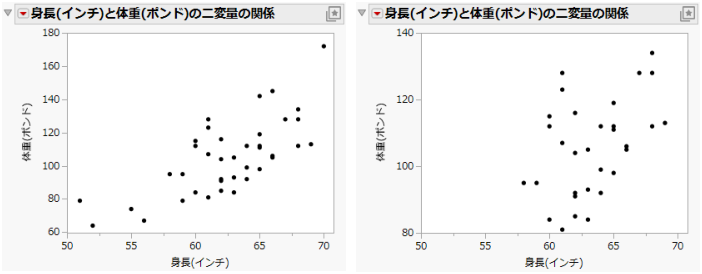

軸の最大値と最小値の設定
数値軸では、グラフに表示する「最小値」と「最大値」を変更できます。
メモ:
• 最小軸、最大軸、および軸の目盛り増分をデフォルト設定に戻すには、軸ラベルを右クリックし、[スケールを元に戻す]を選択します。軸の設定をすべてデフォルトに戻すには、軸ラベルを右クリックし、[軸の設定を元に戻す]を選択します。
• 軸の最小値と最大値を逆にするには[順序を逆にする]を選びます。このオプションは、三角図ではサポートされていません。
ヒント: データテーブルの各列に対して、デフォルトの最小値と最大値を設定しておくこともできます。デフォルト値を設定しておくと、分析で常に同じ設定が使用されます。詳細については、軸を参照してください。
Figure 9.41の右側のプロットは、左側のプロットの80~140までにある点の集合を拡大したものです。拡大プロットを作成するには、軸の最大値と最小値を変更します。
図9.41 軸のスケールを変更してプロットの一部を拡大
Rescale Axis to Enlarge a Plot Section

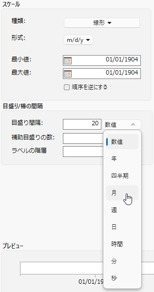

軸の表示形式が[日付]、[時間]、[時間の長さ]のいずれかである場合、「目盛り間隔」の横に形式を示すメニューが表示されます(Figure 9.42)。目盛り間隔の形式を選択します。
図9.42 日付と時間の目盛り間隔で形式を選択
Selecting the Format for Date and Time Increments
ヒント: データテーブルの各列に対して、デフォルトの目盛り間隔を設定しておくこともできます。デフォルト値を設定しておくと、分析で常に同じ設定が使用されます。詳細については、軸を参照してください。

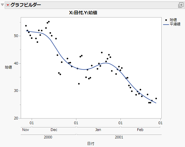

ラベルの階層
このオプションは、「形式」を[日付]、[時間]、または[時間の長さ]に設定した場合のみ表示されます。「ラベルの階層」では、階層構造になっている時間単位(年・月・日)で、日付の軸を複数の行に分割できます。たとえば、一番外に年、次に月、最後に日を表示することができます。
1. [ヘルプ]>[サンプルデータフォルダ]を選択し、「Stock Prices.jmp」を開きます。
2. [グラフ]>[グラフビルダー]を選択します。
3. 「日付」を「X」ゾーンにドラッグします。
4. 「始値」を「Y」ゾーンにドラッグします。
5. X軸をダブルクリックします。
6. 「形式」で[日付]>[ddMonyyyy]を選択します。
7. 「ラべルの階層」の値を「3」に増やします。
8. [OK]をクリックします。
9. [終了]をクリックすると、完成したグラフが表示されます。
図9.43 入れ子状態のラベルの例
Example of Label Row Nesting

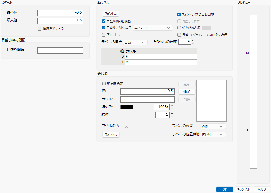

カテゴリカル軸のオプション:
• デフォルトでは、すべてのラベルが表示されている場合、目盛りは表示されません。目盛りを追加するには、[目盛りの表示]を選択します。目盛りのスタイルを変更するには、オプションのうちいずれか1つを選択します。
• [目盛りの自動調整]を選択すると、スペースが足りないために一部のラベルが表示されていない場合にのみ、目盛りがオンになります。
• グリッド線を追加するには、[グリッドの表示]を選択します。
• グリッド線の色を変更するには、「グリッドの表示」の色のボックスをクリックします。
• [目盛りをグラフフレームの内側に表示]を選択すると、目盛りがグラフの内側へ移動します。
• [下のフレーム]を選択すると、ラベルの周囲にフレームが追加されます。
• テキストの折り返し行数を変更できます。
• ラベルを変更するには、「ラベル」ボックスに新しい値を入力します。

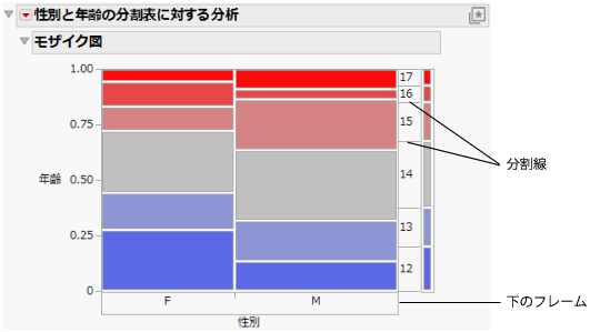

カテゴリカル軸の分割線の延長およびフレームの追加
名義尺度または順序尺度の(カテゴリカル)変数の水準数が多い場合、目盛りラベル間に分割線を引くとわかりやすくなります。
分割線をX軸のラベルまで延ばすには、以下の手順で操作します。
1. 名義尺度または順序尺度の軸をダブルクリックして、軸の設定を表示します。
2. [目盛りラベルの表示]>[短い分割線]または[目盛りラベルの表示]>[長い分割線]を選択して分割線を追加します。
[下のフレーム]を選択すると、軸領域の周囲にフレームが追加されます。
図9.45 分割線
Divider Lines
