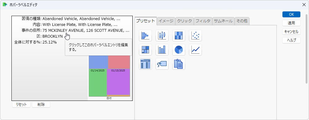

ホバーラベルエディタの左側に、ホバーラベルのサムネールが表示されます。サムネール内の領域をクリックし、エディタの右側でラベルを編集します。ここで加えた変更は、グラフ内のすべてのホバーグラフに適用されます。
図9.83 ホバーラベルを対話的に編集する
Interactively Edit a Hover Label
この例では、「事件の住所」がクリックされ、[削除]タブが表示されています。ここでグラフのすべてのホバーラベルから「事件の住所」エントリを削除できます。また、エントリの名前を変更したり、表示形式やフォントスタイルを変更することもできます。

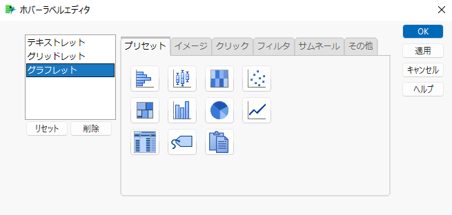

エディタの左側にあるリストでは、ホバーラベルで何をしたいかに応じて、[テキストレット]、[グリッドレット]、または[グラフレット]を選択できます。
テキストレット
JSLを使ってホバーラベルに書式付きテキストを追加します。例として、ホバーラベルにテキストを追加する例を参照してください。このウィンドウの詳細については、『スクリプトガイド』の「テキストレットを使ってホバーラベルにリッチテキストを追加する」を参照してください。
グリッドレット
ホバーラベルに表示される名前や値の削除、追加、名前変更に加え、その表示形式を変更したり、そのスタイルを選択したりできます。例については、ホバーラベル内の名前と値を更新する例を参照してください。ウィンドウの詳細については、[グリッドレット]のタブを参照してください。
グラフレット
ホバーラベルにインタラクティブなグラフやイメージを追加します。例については、ホバーラベルへのプリセットグラフの追加例を参照してください。ウィンドウの詳細については、[グラフレット]のタブを参照してください。

[グラフレット]のタブ
プリセット
プリセットグラフをクリックすると、そのグラフがホバーラベルに追加されます。プリセットグラフの詳細については、グラフまたはイメージのホバーラベルへの追加を参照してください。
