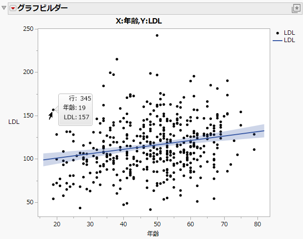

7. 行345の点の上にカーソルを置きます。
図9.69 行345の内容を示す最初のホバーラベル
Initial Hover Label for Content for Row 345
行345のデータ点に対し、行番号、患者の年齢、およびその患者のLDL値が表示されます。ホバーラベルに表示される内容を次のように変更してみましょう。

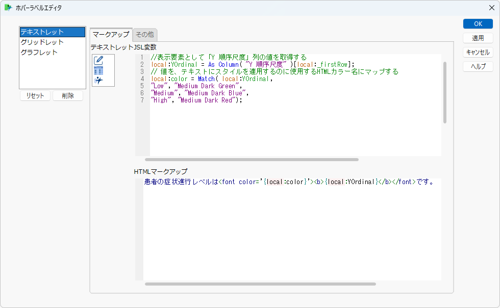

2. グラフを右クリックし、[ホバーラベル]>[ホバーラベルエディタ]を選択します。
3. [テキストレット]をクリックします。
4. 「JSL変数」ボックスで、JSLを使って変数を定義します。
以下のJSLスクリプトをコピーして貼り付けてください。
//表示要素として「Y 順序尺度」列の値を取得する
local:YOrdinal = As Column( "Y 順序尺度" )[local:_firstRow];
// 値を、テキストにスタイルを適用するのに使用するHTMLカラー名にマップする
local:color = Match( local:YOrdinal,
"Low", "Medium Dark Green",
"Medium", "Medium Dark Blue",
"High", "Medium Dark Red");
5. 「HTMLマークアップ」に、HTMLと、今定義したJSL変数を使ってテキストを入力します。
以下のコードをコピーして貼り付けてください。
患者の症状進行レベルは<font color='{local:color}'><b>{local:YOrdinal}</b></font>です。
図9.70 テキストレットのJSL変数とHTMLマークアップ
JSL Variables and HTML Markup for Textlet
6. [OK]をクリックします。

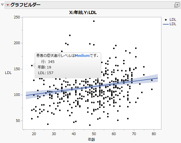

図9.71 リッチテキストを含む更新されたホバーラベル
Updated Hover Label That Contains Rich Text
ホバーラベルに、症状進行レベルを示す新しい文章が表示されます。この患者の症状進行レベルは「Medium」なので、青で表示されています。
