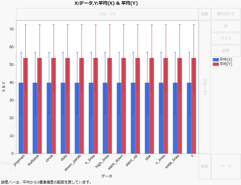

1. [ヘルプ]>[サンプルデータフォルダ]を選択し、「JMP Man Dozen.jmp」を開きます。
2. [グラフ]>[グラフビルダー]を選択します。
3. 「X」と「Y」を選択し、「Y」ゾーンまでドラッグします。
4. 「データ」を選択し、「X」ゾーンまでドラッグします。
5. [棒](Image shown here)をクリックします。
6. 「誤差の区間」で、[標準偏差]を選択します。
図9.55 「JMP Man Dozen.jmp」の元のグラフ
Original Graph for JMP Man Dozen.jmp
ご覧のとおり、これらのオブザベーションの平均および標準偏差は同じであるため、このグラフから多くを読み取ることはできません。このデータからさらに情報を得るために、プリセットグラフを使用してみましょう。

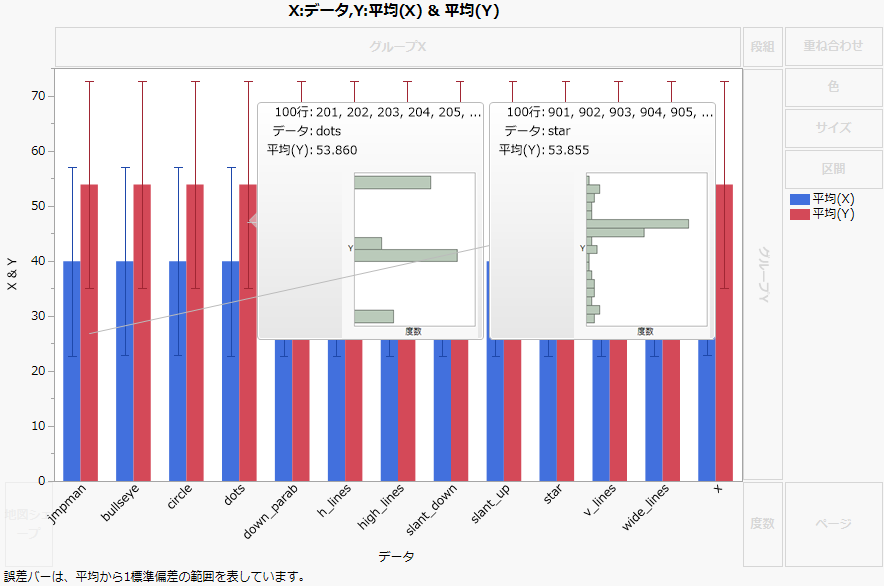

1. グラフ内を右クリックし、[ホバーラベル]>[ヒストグラム]を選択します。
これで、ホバーラベルにプリセットのヒストグラムが追加されます。
2. いくつかの棒の上にポインタを置いてみてください。
この例では、「dots」と「star」の赤い棒です。
ヒント: 1つのホバーラベルを表示したまま、他のホバーラベルと比較できるようにするには、ホバーラベルの右上隅にあるピンアイコン(Image shown here)をクリックします。詳細については、JMPグラフ内のホバーラベルの固定を参照してください。
図9.56 プリセットのヒストグラムの例
Example of Preset Histograms
測定値の分布は明らかに異なることがわかります。ここで、別の種類のグラフ(散布図)を見たいとします。

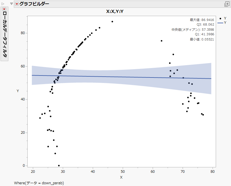

ここで、すべてのグラフのXとYの役割の割り当てを同じに(X変数をX軸、Y変数をY軸に)したいとします。また、平滑線を回帰直線に変更し、要約統計量を含むキャプションボックスを散布図に追加してみましょう。
グラフビルダーでグラフをカスタマイズした後、そのグラフをテンプレートとしてコピーし、このグラフのすべてのホバーラベルに適用します。

1. 「down_parab」の青い棒の上にカーソルを置き、グラフをクリックして、そのグラフを新しいウィンドウに開きます。
グラフがグラフビルダー内で開きます。
メモ: プリセットグラフを起動すると、グラフの左側に「ローカルデータフィルタ」が表示されます。この「ローカルデータフィルタ」を使ってグラフの対象を増やしたり、グラフに変更を加えたりできます。詳細については、JMPレポートのローカルデータフィルタを参照してください。
2. 「グラフビルダー」の赤い三角ボタンをクリックし、[設定パネルの表示]を選択します。
3. [回帰直線]アイコン(Image shown here)をクリックします。
4. [キャプションボックス]アイコン(Image shown here)をクリックします。
5. 「キャプションボックス」アウトラインの下で、「要約統計量」を[5数要約]に変更します。
6. [終了]をクリックします。
図9.57 カスタマイズした「down_parab」のグラフ

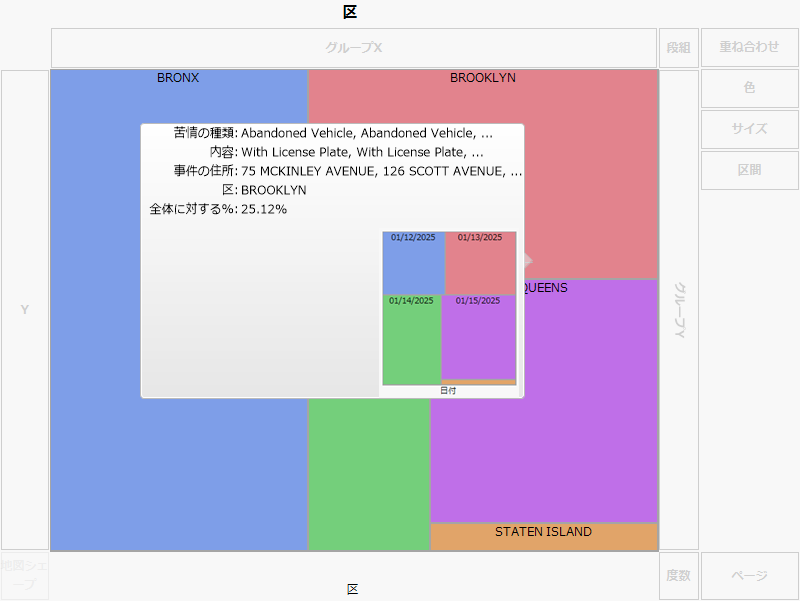

5. グラフを右クリックし、[ホバーラベル]>[ツリーマップ]を選択します。
6. カーソルを「BROOKLYN」の上に置くと、ホバーラベルのグラフが表示されます。
図9.58 「BROOKLYN」の最初のホバーラベルグラフ
Initial Hover Label Graph for Brooklyn
このホバーラベルグラフは、各区ごとの事件数を日付別に表示しています。この例では代わりに、各区の事件数を苦情の種類別に見たいとします。

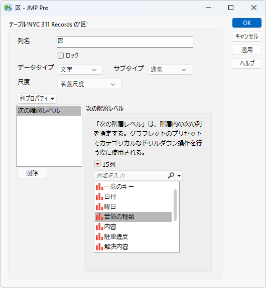

1. 「NYC 311 Records.jmp」データテーブルで、「区」列見出しを右クリックし、[列プロパティ]>[次の階層レベル]を選択します。
2. 「次の階層レベル」で、「苦情の種類」をクリックします。
図9.59 「次の階層レベル」で「苦情の種類」が選択された状態
complaint_type Selected for Next in Hierarchy
3. [OK]をクリックします。

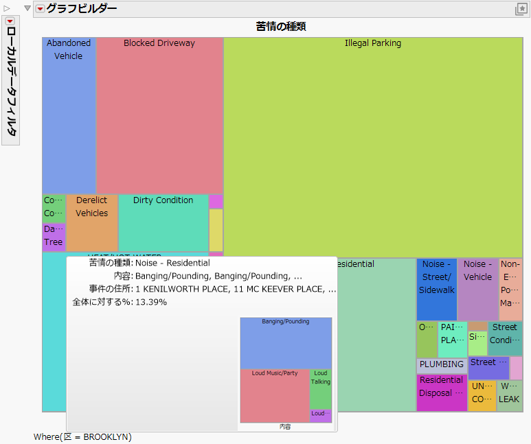

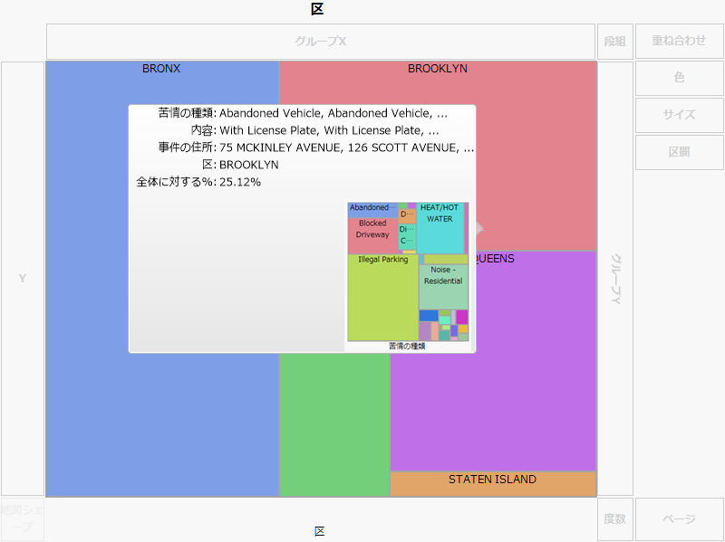

5. グラフビルダーで、「BROOKLYN」の上にもう一度カーソルを置くと、更新されたホバーラベルグラフが表示されます。
図9.60 「BROOKLYN」の更新後のホバーラベルグラフ
Updated Hover Label Graph for Brooklyn
ホバーラベルグラフで、各区ごとの事件数が苦情の種類別に表示されるようになりました。
6. ホバーラベルグラフをクリックして、そのグラフを新しい「グラフビルダー」ウィンドウ内に開きます。
7. 「Noise-Residential」の上にカーソルを置きます。
図9.61 「Noise-Residential」に関する苦情の第2レベルのホバーラベルグラフ
Second Level Hover Label Graph for Residential Noise Complaints
第2レベルのホバーラベルグラフは、「Noise-Residential」に関する苦情カテゴリの件数を、内容別に表示しています。

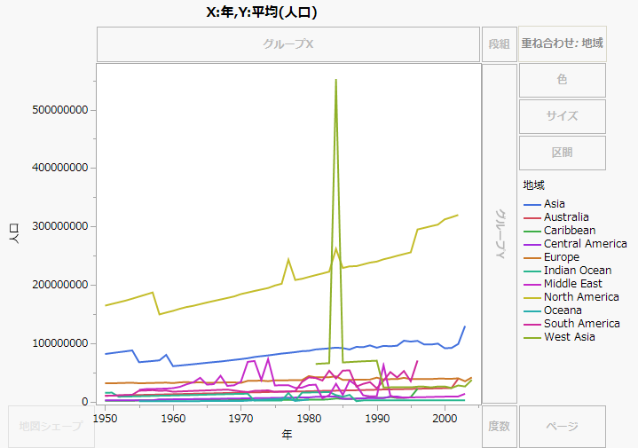

図9.62 世界の各地域における年ごとの平均人口
Mean Population by World Region Per Year
このグラフは、数年にわたる世界の各地域における平均人口の推移を示しています。ホバーラベルグラフに、地域ではなく国ごとの影響を示す、より詳細なビューを表示してみましょう。

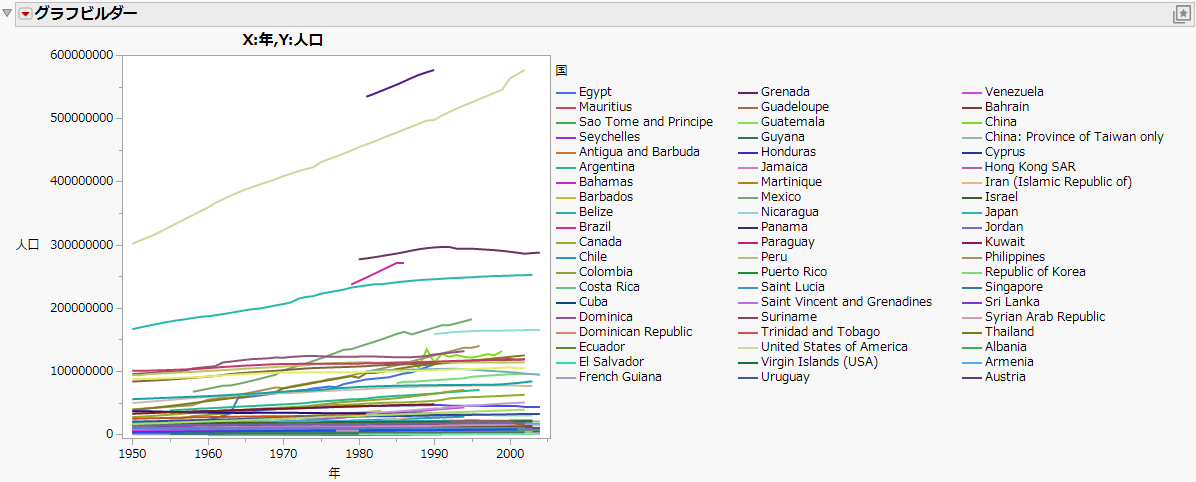

グラフのコピーと貼り付け
1. 「グラフビルダー」の赤い三角ボタンをクリックし、[やり直し]>[分析のやり直し]を選択します。
元のグラフのコピーが表示されます。
2. グラフのコピーで、「国」を選択し、「重ね合わせ」ゾーンまでドラッグします。
「地域」が「国」に置き換わります。
3. [終了]をクリックします。
図9.63 各国における年ごとの平均人口
Mean Population by Country Per Year

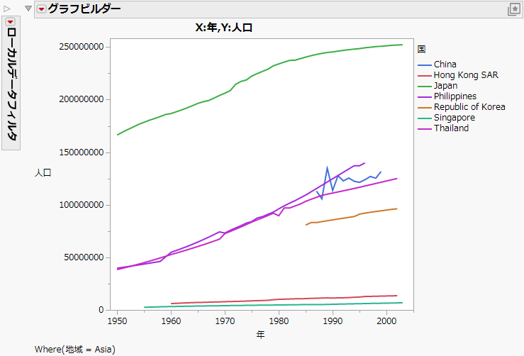

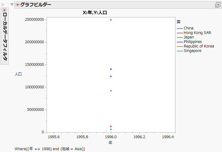

7. 「Asia」の線の上にポインタを置き、表示されるホバーラベルグラフをクリックして、そのグラフを新しいウィンドウに開きます。
図9.64 「Asia」地域の国別の人口と年を示すホバーラベルグラフ
Hover Label Graph That Shows Population by Country and Year for the Asia Region
このグラフは年で絞り込まれているため、特定の年のデータしか見ることができず、役に立ちません。この年フィルタを削除して、グラフが地域でのみ絞り込まれるようにしてみましょう。

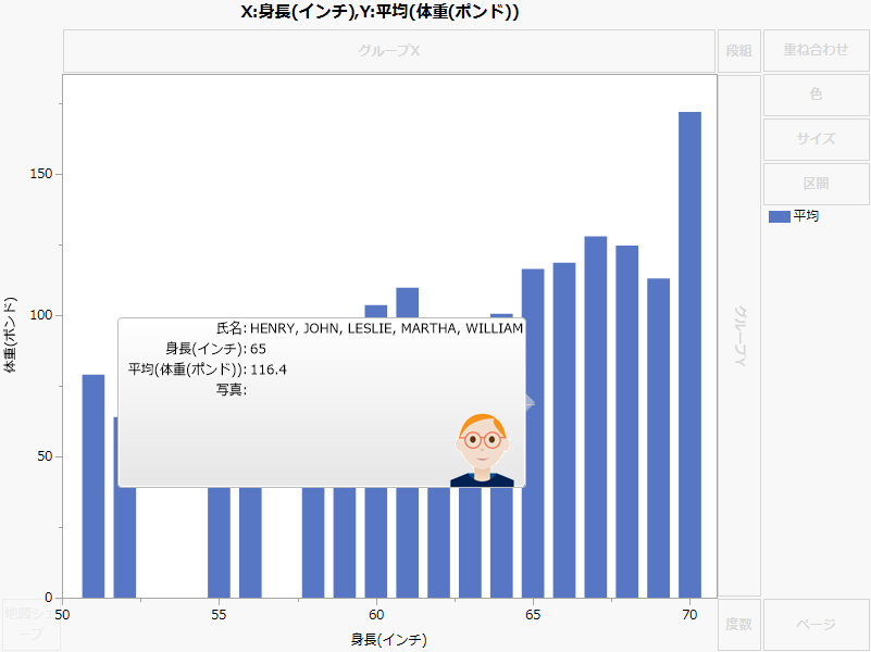

6. 身長が65インチの棒の上にカーソルを置き、ピン要素(Image shown here)をクリックします。
図9.67 1つのイメージだけが表示されたホバーグラフ
Hover Label with Only Initial Image
この棒には5つの名前が含まれていますが、ホバーラベルには1つのイメージしか表示されていません。さらに多くのイメージをホバーラベルに表示してみましょう。

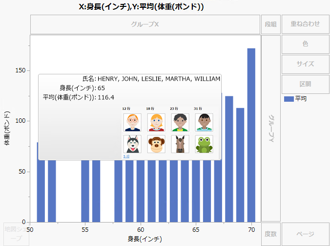

7. グラフを右クリックし、[ホバーラベル]>[ラベルビューア]を選択します。
図9.68 複数のイメージが表示されたホバーラベル
Hover Label with Multiple Images
これで、ホバーラベルに4名についての8つのイメージが表示されます。
8. さらにイメージを表示するには、ホバーラベル内で1つのサムネールをクリックします。
9. ラベルビューアで、[次のページ]ボタン(Image shown here)をクリックすると、5つめのイメージが表示されます。
