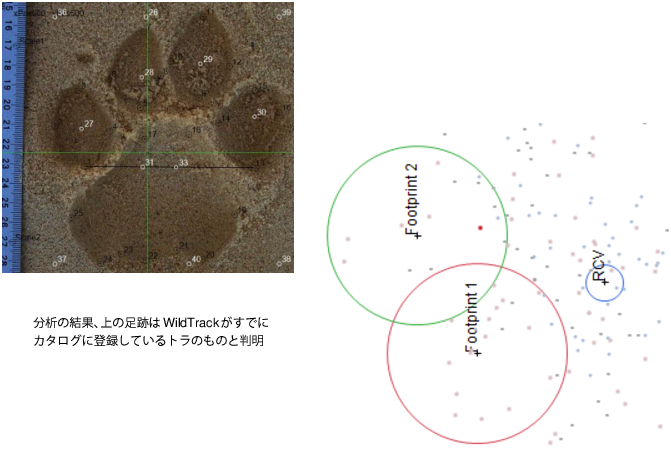

JMPでは、イメージからデータテーブルに情報を抽出し、その情報を分析できます。たとえば、WildTrack.orgの研究者は、足跡のデジタル写真をJMPで分析し、絶滅危惧種の追跡調査をしています。足跡のイメージをJMPのレポートにドラッグ&ドロップし、データ点を引き出して足跡のサイズや形状を計測しています。JSLスクリプトを使用して、これらの測定値をデータテーブルに抽出します。作成されたデータテーブルを分析することにより、観測された足跡が、どの個体なのかを判断できます。世界の特定地域に生息する絶滅危惧種の個体数を把握する上で、この方法がおおいに役立っています。
図9.53 データの抽出と分析の例
Example of Extracting and Analyzing Data
