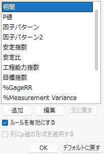

1. 「環境設定」ウィンドウを開きます。
2. 「レポート」環境設定グループを選択します。
3. [ルールの管理]をクリックします。
「条件付き表示形式ルール」ウィンドウが表示されます。
図9.25 「条件付き表示形式ルール」ウィンドウ
Conditional Format Rule Window
デフォルトでは、すべてのルールが有効になっています。「p値」ルールは確率値を含む列に適用されます。
このウィンドウで、ルールを追加、編集、または削除できます。

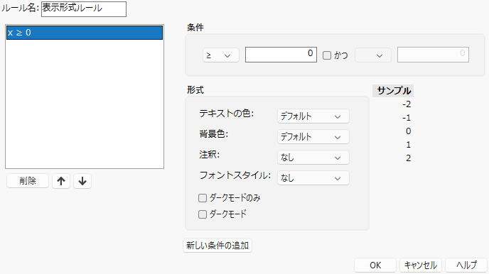

4. [追加]をクリックします。
「条件付き表示形式ルール」ウィンドウが表示されます。プレースホルダのルールがウィンドウの左側に表示されます。
図9.26 条件付き表示形式ルールの追加
Adding a Conditional Format Rule
5. 条件の追加に示すように、表示形式の条件を追加します。
6. [OK]をクリックして新しいルールを保存し、前の「条件付き表示形式ルール」ウィンドウに戻ります。
7. そのルールを有効にするには、[ルールを有効にする]を選択します。

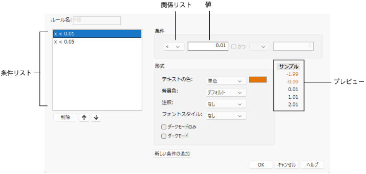

図9.27 「条件付き表示形式ルール」ウィンドウ
「p値」のデフォルトのルールには、2つの条件があります。リストに表示されるルールの順番は、ルールが適用される順番です。たとえば、0.04のp値の場合、最初のルール(x < 0.01)の対象とはなりませんが、2番目のルール(x < 0.05)の対象となります。

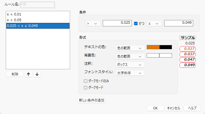

図9.28 表示形式ルールを使って条件を追加する例
Example of Adding a Condition with Formatting Rules
6. [OK]をクリックして変更内容を保存し、前の「条件付き表示形式ルール」ウィンドウに戻ります。
