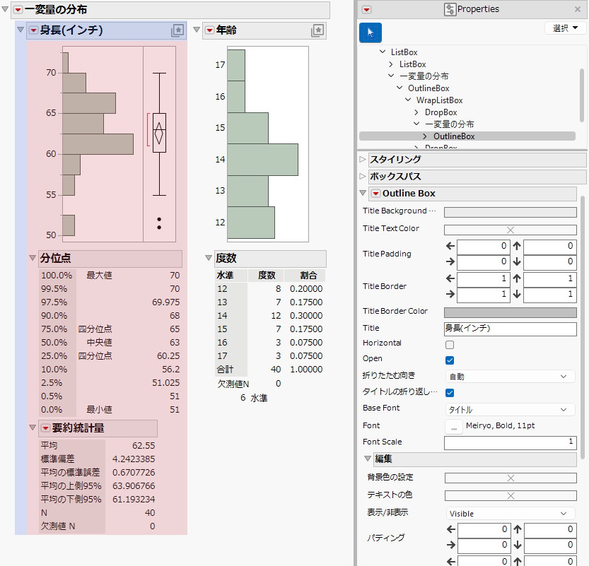

図9.24 「プロパティ」パネルの表示
Show Properties Panel
ヒント:
• 「プロパティ」パネルでは、矢印ボタンを使って表示ツリー内のディスプレイボックス間を移動します。
• 「プロパティ」パネルを開いた後、任意のレポートを選択し、そのプロパティを変更します。
