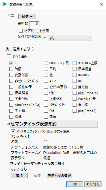

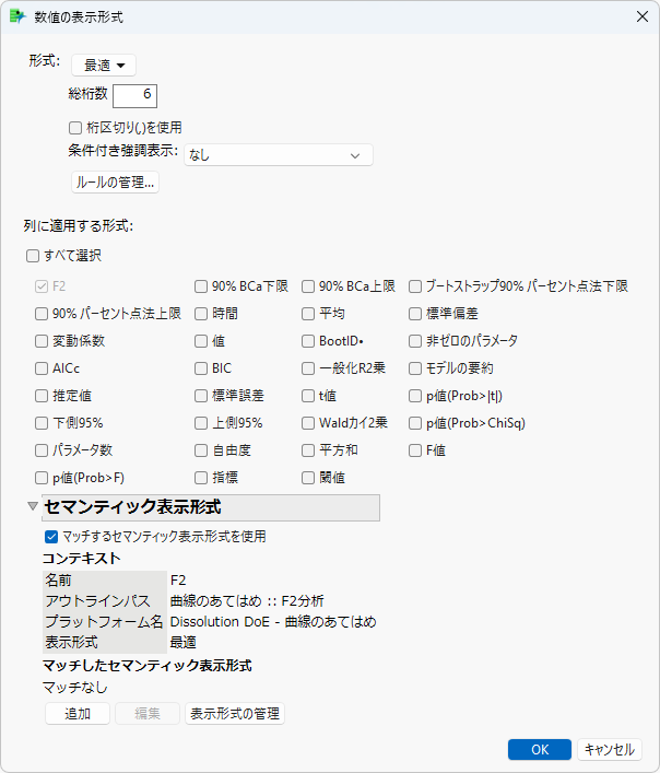

1. 表示形式を設定したい行があるテーブルを右クリックし、[列の表示形式]を選択します。
「数値の表示形式」ウィンドウが表示されます。
図9.90 数値の表示形式
Column Numeric Format
メモ: このウィンドウには、異なる表示形式や値が表示される場合があります。

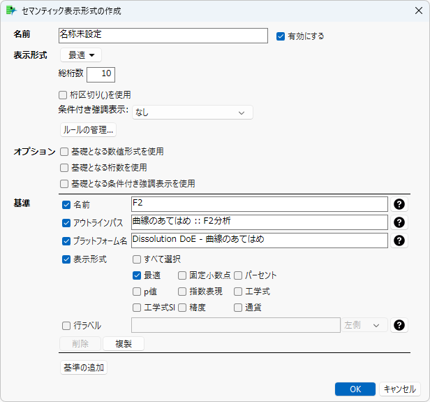

3. [追加]をクリックします。
「セマンティック表示形式の作成」ウィンドウが開きます。
図9.91 セマンティック表示形式の作成
Create Semantic Format
4. 表示形式の名前を指定します。
5. 「表示形式」セクションで、表示形式に目的の変更を加えます。
6. 表示形式に適用する条件とオプションを選択します。
ワイルカードを使用できます。
7. 3つのウィンドウでそれぞれ[OK]をクリックします。
