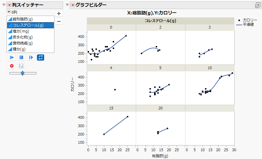

列スイッチャーの例
キャンディーバーの栄養成分についてのデータがあるとします。さまざまな成分を調べて、どの成分によってカロリーが予測できるかを特定します。
1. [ヘルプ]>[サンプルデータフォルダ]を選択し、「Candy Bars.jmp」を開きます。
2. [グラフ]>[グラフビルダー]を選択します。
3. 「総脂肪(g)」をクリックして「X」ゾーンにドラッグします。
4. 「カロリー」をクリックして「Y」ゾーンにドラッグします。
5. 「コレステロール(g)」をクリックして、「段組」ゾーンにドラッグします。
6. 「グラフビルダー」の赤い三角ボタンをクリックし、[設定パネルの表示]を選択します。
7. 「グラフビルダー」の赤い三角ボタンをクリックし、[やり直し]>[列スイッチャー]を選択します。
8. 「コレステロール(g)」を選択します。
これで、切り替えられる列が選択されました。
9. 「飽和脂肪(g)」、「コレステロール(g)」、「塩分(mg)」、「炭水化物(g)」、「食物繊維(g)」、および「糖分(g)」を選択します。
これで切り替える列が選択されました。
10. [OK]をクリックします。
図9.6 「グラフビルダー」ウィンドウの列スイッチャー
Column Switcher in Graph Builder Window
11. 再生ボタンをクリックすると、順番に列が切り替えられていきます。
アニメーションの再生速度は、スライダで調整できます。コマ送りボタンによって、1列ずつ切り替えることもできます。
ループボタンをクリックすると、「列」リストの最後に到達したときのアニメーションの動作を指定できます。
カロリーと総脂肪は、炭水化物のどの水準においても、比較的、関係が強いです。したがって、総脂肪とともに「炭水化物(g)」を予測に使えば、精度よくカロリーを予測できます。
