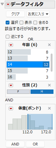

データフィルタのANDグループ変数
フィルタ列を追加した後、[AND]をクリックし、別のフィルタ列を追加すると、フィルタのグループが作成されます。そのグループ内で、すべての条件を満たす列がデータテーブル内で選択されます。
その後、[OR]をクリックし、1つまたは複数のフィルタを追加すると、2つ目のフィルタグループが作成されます。[ANDグループ変数]が選択されていない状態では、これがデフォルトの動作です。
[ANDグループ変数]を選択すると、この動作が逆になります。
以下の例では、[ANDグループ変数]が選択されているときの動作について説明します。
1. [ヘルプ]>[サンプルデータフォルダ]を選択し、「Big Class.jmp」を開きます。
2. [行]>[データフィルタ]を選択します。
3. 「データフィルタ」の赤い三角ボタンをクリックし、[ANDグループ変数]を選択します。
4. 「データフィルタ」ウィンドウで、「年齢」列を選択し、[追加]をクリックします。
5. [OR]をクリックし、「性別」列を追加します。
「性別」が「年齢」と同じグループに追加されます。
6. 「年齢」フィルタから[14]、「性別」フィルタから[M]を選択します。
「年齢」と「性別」が同じグループ内にあります。データテーブル内で、「年齢」または「性別」の条件を満たす行が選択されます。つまり、14歳の生徒全員と男子全員が選択された状態となります。
7. [AND]をクリックし、「体重(ポンド)」列を追加します。
新しいグループが追加されます。
8. 「体重(ポンド)」の左側のスライダを約112の位置まで動かします。
別のフィルタグループが追加されました。2つ目のフィルタグループは、選択範囲を体重が112ポンドより多い行に制限しています。
これらの2つのフィルタグループにより、最初のグループの条件と2つ目のグループの条件の両方を満たす行、つまり、14歳の生徒全員と男子生徒全員のうち、体重が112ポンドより多い生徒が選択されます。
図9.12 [ANDグループ変数]条件を使ったデータフィルタ
