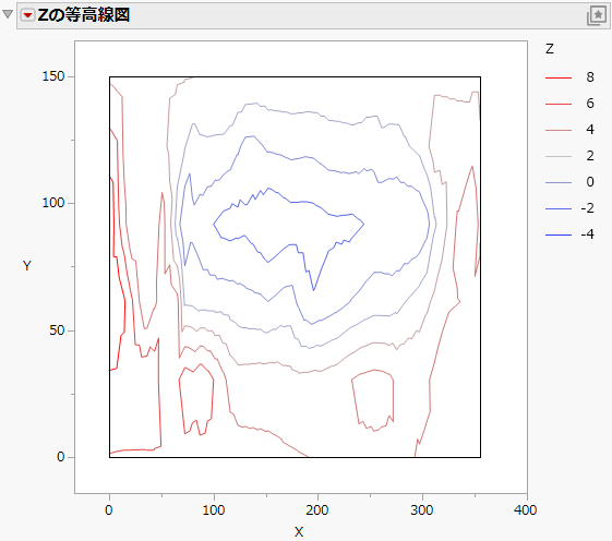

図9.47 カスタマイズ前の等高線図
Contour Plot before Customization

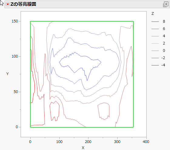

図9.48 カスタマイズ後の等高線図
Customized Contour Plot

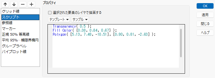

• 「サンプル」リストには、バブルプロットや正弦波などの要素を作成するスクリプトが用意されています。たとえば、[多角形]サンプルスクリプトを選択すると、Transparency(透明度)、Fill Color(塗りつぶしの色)、Polygon(多角形)を用いたサンプルスクリプトが挿入されます。このサンプルをもとに、実際の値に置き換えてください。
図9.50 「多角形」サンプルスクリプト
The Polygon Sample Script

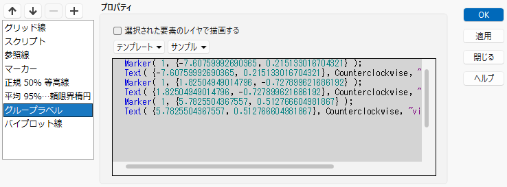

一部のグラフでは、グラフ要素を作成するのに、スクリプトを用いています。Figure 9.51は、判別分析で描かれるグラフにおける「グループラベル」のスクリプトです。このスクリプトは、「グループラベル」のマーカーとテキストを定義しています。これらの既存のスクリプトは、変更も削除もできません。「テンプレート」リストまたは「サンプル」リストから関数を挿入することはできますが、ウィンドウ内をクリックして新しい関数を入力することはできません。
図9.51 グループラベルを作成するJSLの例
Example of JSL That Creates Group Labels
