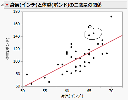

なげなわツールを使うと、不規則な形状の領域内の点を選択できます。なお、データテーブルで、行属性が非表示となっている点は選択されません。詳細については、データテーブル内での行の非表示を参照してください。
不規則な形状の領域で点を選択するには、以下の手順で操作します。
1. ツールバーのなげなわツール(Image shown here)をクリックします。
2. プロット内でなげなわツールをクリックし、マウスボタンを押したままにします。
メモ: クリックをする前にShiftキーを押し、押したままの状態でなげなわツールでドラッグすると、数か所の領域の点をすべて選択できます。
3. なげなわツールで、点を囲むようにドラッグします。
図9.32 なげなわツールの使用
Using the Lasso Tool
4. 選択が終わったらマウスを放します。
なげなわが閉じ、なげなわで囲まれた点が強調表示されます。
