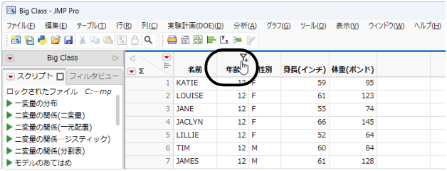

1つ目は、データテーブルの列名の右上隅にマウスポインタを置き、フィルタアイコンを表示する方法です。
図9.14 列のフィルタ
Filter on a Column
フィルタアイコンをクリックして、その列にフィルタを設定したフィルタビューを作成し、フィルタの条件を選択します。

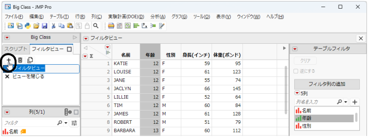

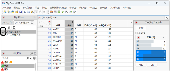

フィルタビューを作成する2つ目の方法は、[フィルタビュー]タブをクリックしてから、[新しいフィルタビューを作成する]ボタン(Image shown here)をクリックすることです。フィルタビューが作成され、テーブルの右側にテーブルフィルタの条件が表示されます。
図9.15 [フィルタビュー]タブからフィルタビューを作成
Create a Filter View from the Filter Views Tab
[フィルタビュー]タブでは、アクティブなフィルタ(現在適用中または編集中のフィルタ)ににチェックマークが付きます。
図9.16 アクティブなフィルタビュー
The Active Filter View

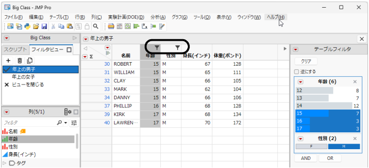

フィルタビューで使用されている列には、フィルタアイコンが表示されます。
図9.17 フィルタビューで使用されている列

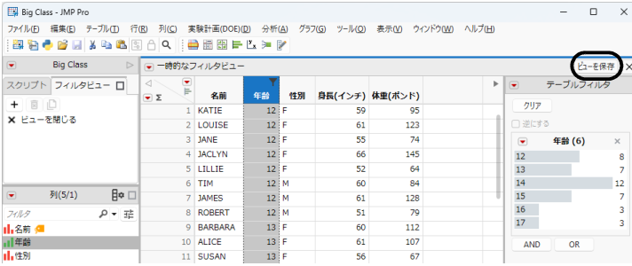

フィルタビューの保存
フィルタビューは、テーブルに保存しない限り一時的なものとなります。
[フィルタビュー]タブから作成されたフィルタビューにはデフォルトの名前が付いており、[ファイル]>[保存]を選択することでテーブルに保存できます。
最初に列でフィルタをかけて作成されたフィルタビューの場合は、[ビューを保存]をクリックして[フィルタビュー]タブでビューに名前を付け、[ファイル]>[保存]を選択してテーブルに保存します。
図9.18 ビューを保存
Save View

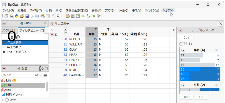

フィルタビューの削除
[フィルタビュー]タブで、フィルタビューを選択し、削除アイコンをクリックします。
図9.19 フィルタビューの削除
Delete a Filter View
削除したフィルタビューを復元するには、[編集]>[元に戻す]を使用します。

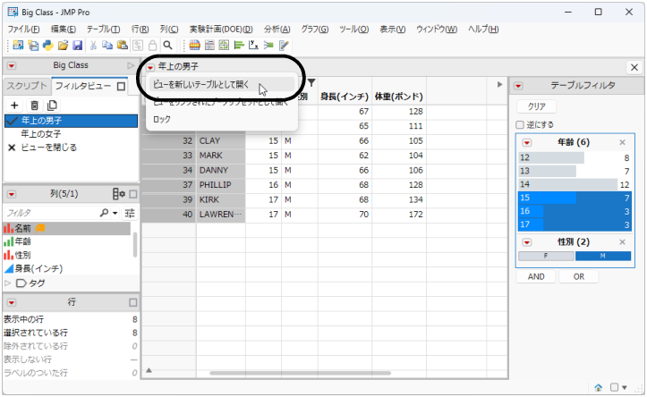

フィルタビューからサブセットを作成
アクティブなフィルタビューに基づいて新しいテーブルを作成するには、フィルタビューのメニューをクリックし、[ビューを新しいテーブルとして開く]を選択します。
図9.20 フィルタビューを新しいテーブルとして開く
Open a Filter View as a New Table

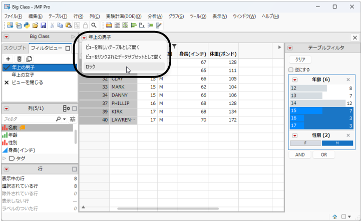

フィルタビューのロック
アクティブなフィルタビューをロックするには、フィルタビューのメニューをクリックし、[ロック]を選択します。
図9.21 フィルタビューのロック
Lock a Filter View
ロックされたフィルタビューの名前は斜体で表示されます。
ロックされたフィルタビューの名前は変更できますが、フィルタの条件は編集できません。

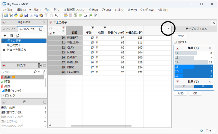

フィルタパネルを開閉する
フィルタビューが有効な場合、フィルタビューパネルの表示/非表示を切り替えることができます。

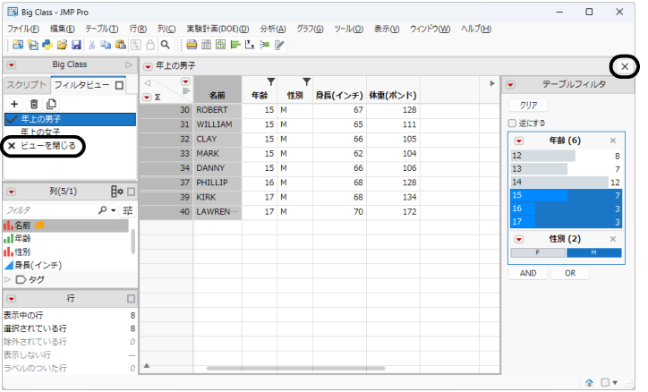

フィルタビューの終了
フィルタリングされていないビューに戻るには、[フィルタビュー]タブの[ビューを閉じる]をクリックするか、フィルタビューのバナーにある[X]をクリックします。
