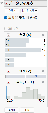

最初のウィンドウで列を追加すると、「データフィルタ」パネルが表示されます。
図9.8 「データフィルタ」パネル
Data Filter Panel
「データフィルタ」パネルには、次の主要コントロールが表示されます。

AND
ANDボタンをクリックすると「選択したグループに追加」リストが開きます。AND条件は、すべての条件を満たす行だけに絞り込みます。フィルタにはいつでも変数を追加できます。
OR
ORボタンをクリックすると「新しいORグループの追加」リストが開きます。OR条件は、いずれかの条件を満たす行へと選択を拡げます。フィルタにはいつでも変数を追加できます。

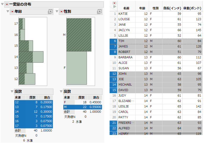

1. [ヘルプ]>[サンプルデータフォルダ]を選択し、「Big Class.jmp」を開きます。
2. [分析]>[一変量の分布]を選択します。
3. 「年齢」と「性別」を選択し、[Y, 列]をクリックします。
4. [OK]をクリックします。
5. [行]>[データフィルタ]を選択します。
6. 「性別」を選択し、[追加]をクリックします。
7. 「データフィルタ」設定パネルで[M]ブロックをクリックすると、男子生徒全員が選択されます。
図9.9 データテーブルとヒストグラムで男性を含む行を強調表示
Rows That Contain Males Highlighted in Data Table and Histograms
男子データを含む行がすべてデータテーブルとヒストグラムで強調表示されます。次に、12歳の生徒だけを、データフィルタ以外で選択してみます。
