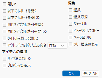

これらのオプションは、Altキーを押しながら開閉アイコン(Image shown here)を右クリックしても選択できます。Altキーを押しながら右クリックした場合は、オプションのチェックボックスが一覧表示されたウィンドウが呼び出されます(Figure 9.3を参照してください)。このウィンドウでは、複数のオプションを一度に選択できます。なお、Altキーを押しながら、赤い三角ボタンをクリックした場合にも、同様のウィンドウが呼び出されます。
図9.3 アウトラインボックスのメニューアイテムウィンドウ
Outline Box Menu Items Window
