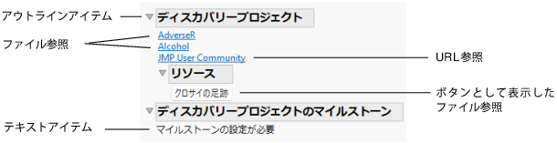

Figure 11.30は、ジャーナルに追加できるアイテムの一部を示しています。
図11.30 ジャーナルの例
Example of a Journal
